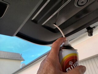

Ich habe die Türfalze unten und die Motorraube mit Fluidfilm behandelt. Ideal bei diesem Wetter. Das Kriechöl kann sich hier sehr gut verteilen.

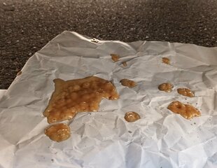

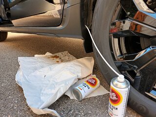

Bevor heute die Hitzewelle kommt, habe ich am frühen Morgen die Hohlraumversieglung fortgesetzt.
Die beiden Schweller habe ich gut mit Fluidfilm geflutet.
Leider stellte ich fest, dass die Schweißnähte hier teilweise nicht vollständig geschlossen sind. Das Konservierungsöl suchte sich seine Wege nach außen :cry:.
Werde die Nähte vor dem Winter abdichten müssen.

Wenn es an der äußeren Schwellerkante rauskommt, die Kante wo auch die Anhebepunkte sind, dann ist dies normal. In dem Bereich gibt es eigentlich immer ein wenig Luft wo Kondenswasser raus kann.
Das Kriechöl läuft an einigen Stellen direkt zwischen den Schweißnähten heraus :( Siehe Foto oben. Auf der rechten Seite wesentlich mehr als auf der linken Seite.

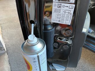

Es gibt an den Türen und am Kofferaum gut sichtbare Verschlussstopfen, die man einfach entfernen kann. Die vom Schweller an den hinteren Radläufen unten. (Danke radialis :yes:) Siehe Foto oben.
Wichtig ist an den Türen, dass du die Fenster geschlossen hast. Heute hatte ich an der Fahrerseite nicht daran gedacht. In den nächsten Tagen werde ich wohl mehrfach die Scheibe reinigen müssen :clap:
Hier noch ein Foto an einer der Türen.
