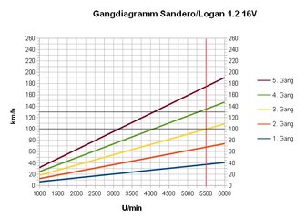

immerhin kann ich dir mit einem gang- und leistungsdiagramm dienen.

@John-Doe1111: Vielen Dank für die beiden Diagramme! Auch das sind wertvolle Infos, die mich interessieren.
