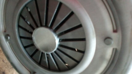

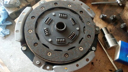

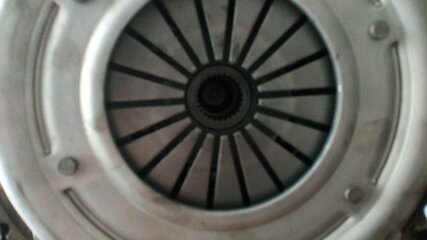

heute habe ich mal wieder ein wenig geschraubt. Die neue Kupplung hat ihren Platz gefunden.
Das es ein wenig schief aussieht liegt an der Perspektive.

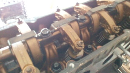

Dann habe ich die Ventile eingestellt. Die Einlassventile auf 0,15mm und die Auslassventile auf 0,3mm Spiel.
Bei der Zylinderkopdhaube bin ich auf 50er TX gestoßen. Dichtflächen gereinigt und mit neuer Dichtung wieder verschraubt.

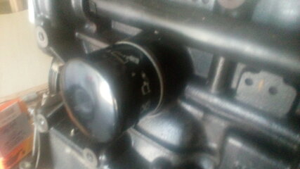

Dann habe ich den neuen Ölfilter aufgeschraubt.

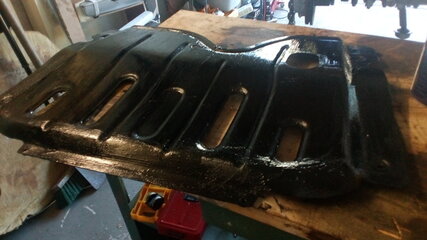

Der Unterfahrschutz wurde entrostet und mit Unterbodenschutz gestrichen.

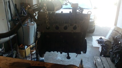

Der Motor hängt verloren an seinem Haken und schreit nach seinem Getriebe.

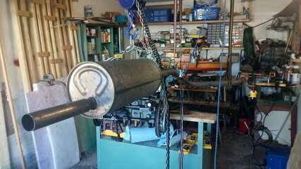

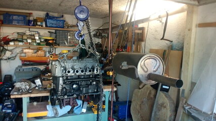

Da am Auspuff zwei von drei Halterungen abgerissen sind und das Rohr am Vorschalldämpfer gerissen ist, habe ich die den Selben an die Decke gehängt und ausgerichtet. So kann mein Sohn den Hoffentlich am Montag Abend schweißen.
Und nochmal von der anderen Seite.
