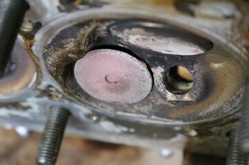

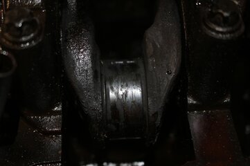

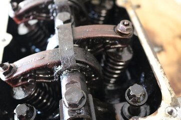

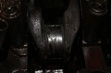

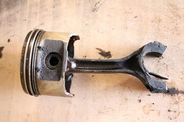

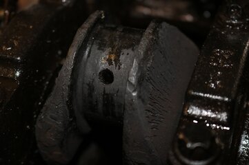

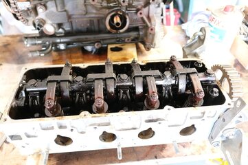

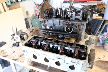

Hallo Zusammen,
nachdem ich nun heute Morgen ein wenig in meiner Garage aufgeräumt habe, habe ich die Gelegenheit genutzt einige Bilder zu machen. Dabei ist mir aufgefallen das das Auslassventil am vierten Zylinder nicht mehr schließt. Also hat das Ventil einen Schlag abbekommen. Wäre ja sonst auch zu schön gewesen. Somit werde ich die Händler in Polen wohl mal Anschreiben. Aber zuerst sollt ihr noch einige Bilder bekommen.

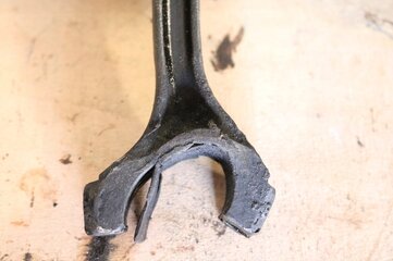

der Kolben mit Pleul
ganz schön verhauen.

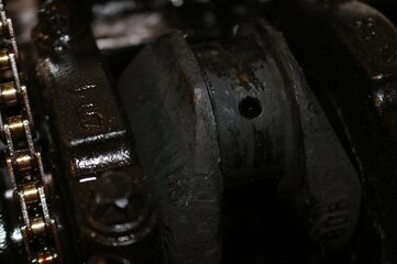

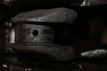

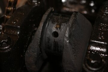

die Kurbelwelle
Der Zylinderkopf

Ohne einen auf schlau zu machen: Wenn ich die Bilder vom Pleul sehe, denke ich, das die Kurbelwelle nicht frei von Macken ist.

Was sind denn das für Ablagerungen am gebrochenem Pleul oder der Kurbelwellenwange?
Darf das so sein oder deutet das auf zu wenig Schmierung hin so das es neben der Schmierung auch an Kühlung gemangelt hat?
am vierten Kolben bzw. Pleullager muss die Schmierung ausgefallen sein. Die entstehende Reibung hat nicht nur das Lager zerstört, sondern auch das umliegende Öl verbrennen lassen. So wie die Kurbelwelle an der betreffenden Stelle aussieht ist das Metall dort ausgeglüht. Alle anderen Pleul und Lager sehen gut aus.
