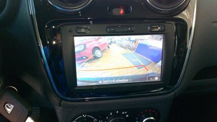

Macht Mal ein Bild. Bei mir ist die Grafik auch schräg, das ist wohl normal so. So können wir vergleichen.
Die kamera selbst ist auch seitlich in der rechten Heckklappe eingebaut.
Ja ist bei mir auch so. Ich kann mir nicht vorstellen, dass man die Justierung der Linien nicht korrigieren kann. Wie gesagt bei anderen, ähnliches System bei anderen Autos und dort ist alles richtig.
Wenn das geht, hab ich jedenfalls auch Interesse daran :)
Man hat auf der linken Seite so jedenfalls einen kleinen toten Bereich, allerdings gucke ich zusätzlich sowieso immer noch in die Spiegel und aus den Fenstern.

Im Bild vom Dogger-Dokker sieht man das die Linien an der Stoßstang ausgerichtet sind. Die Krümmung kommt halt vom Fischauge Linse mit der man versucht möglichst breiten Winkel zu erfassen. Die Seitenlinien sind dann im 90° Winkel dazu.
Das Problem an der Optik ist die Einbauposition. Wenn die Kamaera eben nicht mittag verbaut ist kann man da nicht viel machen. Du kannst dir einen nachrüsten die aufs Dach kommt. Die kann man dann zentral montieren.
Bei Dogger-Docker würde ich sagen das die Linien rechts und links die Spur des Autos trifft.
D.h seine Linien stimmen überein mit der Fahrspur.
Nur geschätzt von mir.
Meine Linien stimmen rechts und links nicht ganz überein.
Aber wie gesagt, meine sind aus.
Hab sie nur zur Demo angeschaltet.
Man muß sich an die versetzte Linse der Kamera gewöhnen.
Ich muss dazu sagen, dass das kein live Bild meiner kamera ist, sondern aus dem Netz, aber sieht bei mir exakt so aus.

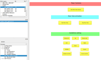

Wenn die Linien nicht passen, kannst du (ausgenommen sie kommen direkt aus der Kamera):
- die Kamera justieren (wenn möglich)
- andere, besser passende Linien auswählen (d. h. von einem anderen Modell)
- die Linien kann man mit ddt4all horizontal/vertikal verschieben und drehen:
Wenn es trotzdem nicht passt, kannst du auch die Grafik der einen Linie mit deiner eigenen Variante ersetzen, du musst dann experimentieren bis das Bildformat passt, bzw. dem originellen Format entspricht:
Die Linien sind nicht mittig weil die Kamera auch nicht in der Mitte sitzt .
Somit sind die Linien die aussen Abmessungen des Fahrzeuges im Bild
