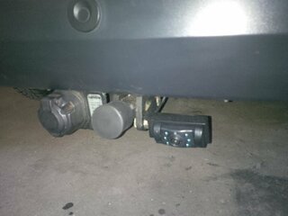

Ich hab die ProUser genommen und bin mehr als zufrieden! Nachdem ich schon viel Zeit mit Basteln verbracht habe, wollte ich mir das erneute Kabelverlegen zum Großteil sparen.
Auch wollte ich nicht durch die Heckklappe verdrahten, etwas Ausschneiden und was es sonst noch gibt.
Pro User 16228 Kabellose Rückfahrkamera und Einparkhilfe RVC 3610: Amazon.de: Auto (https://www.amazon.de/User-16228-Kabellose-R%C3%BCckfahrkamera-Einparkhilfe/dp/B00CEH9TL8/ref=sr_1_4?ie=UTF8&qid=1491117854&sr=8-4&keywords=kabellose+r%C3%BCckfahrkamera)
Die Kamera an sich habe ich mit einem Aluwinkel unter die Stoßstange direkt rechts an die AHK geschraubt und erfasse somit den Bereich vom Boden bis 3m Höhe. Funktioniert perfekt! Zudem hat sie leistungsfähige Infrarot-LEDs.
Das System arbeitet zuverlässig, Störungen hatte ich bisher keine. Auch verschmutzt interessanterweise die Kamera unten weniger als an der Heckklappe durch Luftwirbel und zwangsläufigen Schmutzauftrag bei winterlichem Schmuddelwetter.

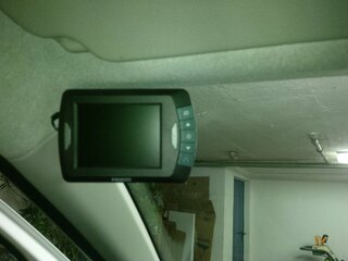

Der Monitor sitzt bei mir links im Eck oben neben der Sonnenblende. Gut aufgeräumt und leicht erreichbar.
Ich habe die Stromversorgung über eine angelötete Verlängerung (Stecker abzwicken!) vom Pluspol des hinteren Zigarettenanzünders geholt, Minus irgendwo auf Masseschraube.
Die Anlage schaltet sich über das Rücklicht bei Einlegen des Rückwärtsganges automatisch ein, ebenso der Monitor. Bei Vorwärtsfahrt schaltet der Monitor in Standby, heißt, er ist dunkel. Man kann ihn bei Bedarf aber auch gänzlich ausschalten.
