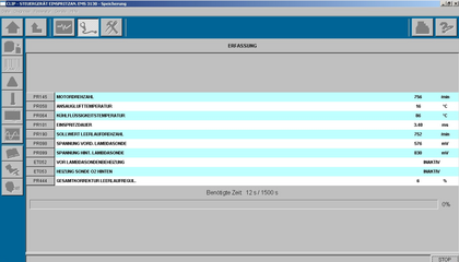

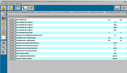

Sicher macht es Sinn, den Kaltstart zu beobachten.

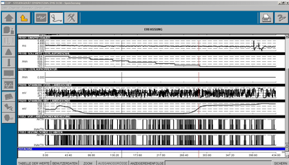

Unter Parameter/Abgasreinigung-OBD sieht man nur die Sonden, die Drehzahl und Fehlzündungserkennung gleichzeitig:
Besser wäre, ausgewählte Daten über einen bestimmten Zeitraum aufzuzeichnen:
Als Abschluss bekommt man da ein Diagramm, was als Datei gespeichert wird. Mit dieser Datei kann man spätere Aufzeichnungen vergleichen und auch die Daten auf einem anderen Diagnosegerät auswerten.
Meine Sondenheizungen arbeiten mit kurzen Pausen, wie man im Diagramm sieht, sind die Pausen auch nicht alle gleich lang.

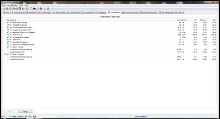

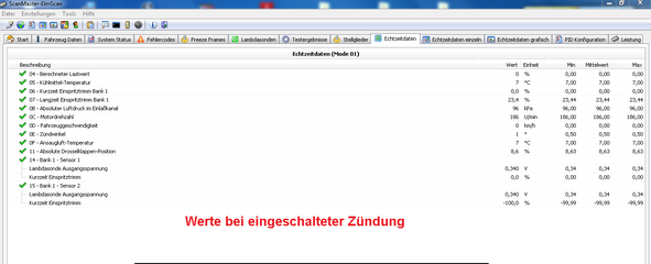

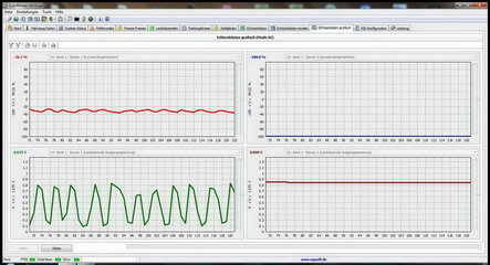

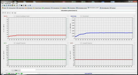

ich hatte heute unverhofft die Gelegenheit mit einem guten Bekannten ein paar Fahrzeugdaten auszulesen.
Wir haben den Laptop ca.15min. dran gehabt. Was uns aufgefallen ist das Sensor 2 auf Bank 1 keine Ausschläge aufwies, egal in welchem Drehzahlbereich.
Ich hänge mal ein paar Bilder mit an.
VG Cardriver-911

Der Kurzeittrimm der Regelsonde (Sonde1) zeigt, das zu viel Kraftstoff oder zu wenig Luftanteile im Gemisch sind, das Steuergerät reduziert die Kraftstoffmenge um etwa 30%.
Die Spannung deiner Monitorsonde (Sonde2) meldet mit 0,84V hinter dem Katalysator auch noch zu fettes Gemisch:
Da das nur eine Momentaufnahme ist, wäre der Langzeiteinspritztrimm noch interessant gewesen.

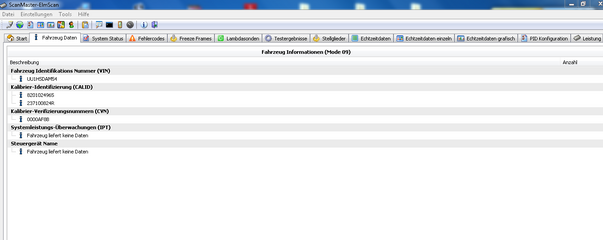

Mit deiner Software müsste auch der aktuelle Softwarestand deiner Motorsteuerung zu lesen sein.
Du kannst mal schauen,ob eine der folgenden Nummern angezeigt wird:
237100633R
237100824R
237610633R
237610824R

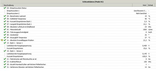

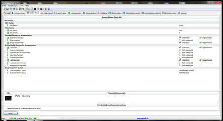

Ich hatte bei einem Dacia mit gleichem Steuergerät getestet, dort wurde unter Echtzeitdaten als erster Parameter offene/geschlossene Schleife angezeigt.
Möglicherweise werden einige Daten erst ab Euro5 unterstützt.

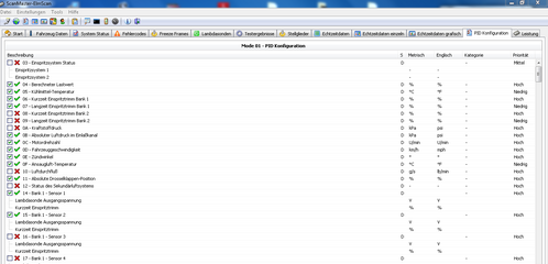

Ich bin heute dann mal in die PID Konfiguration rein gegangen, da kann man ja recht gut sehen was ausgelesen wird.
Habe dann mal den Haken bei Einspritzsystem Status gesetzt obwohl es ja nicht als unterstützt angezeigt wird und die Echtzeitdaten neu ausgelesen.
Das ganze fand im Benzinmodus bei warmen Motor statt.
HIER das Video davon.
VG Cardriver-911
