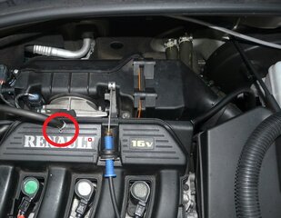

Hallo Dacianer,
könnte mir bitte jemand beschreiben wo bei meinem Duster (Bj.2010) die Lambdasonde sitzt, noch hilfreicher wären natürlich Fotos.
Vielen Dank für nützliche Tipps im vorraus.
VG Cardriver-911

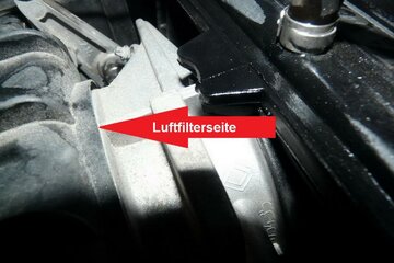

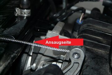

heute hatte ich mal etwas Zeit im hellen auf erneute Fehlersuche zu gehen.
Ich habe heute mal mit Starterspray sämtliche Schlauchanschlüsse wo ich denke das sie in Betracht kommen, um Falschluft zu ziehen, im Leerlauf überprüft. Leider ohne Ergebniss.
Danach habe ich noch den Anschluss vom Flashlube getestet, hier hat der Motor sofort reagiert mit stottern und fast ausgehen.
Da ich mir es nicht vorstellen konnte das es an dem Anschluss liegt habe ich noch mal kurz nachgedacht und nach kurzer Zeit ist es mir wie Schuppen von den Augen gefallen. Hinter dem Anschluss vom Flashlube sitzt ja bei mir die Drosselklappe.
Ich habe mir dann eine Pappe geholt um den Anschluss und die Drosselklappe separat zu testen.
Beim Einzeltest des Flashlubeanschlusses war diesmal keine Veränderung festzustellen.
Beim besprühen der Drosselklappe auf der Luftfilterseite zeigte der Motor wieder sofort die oben beschriebenen Symptome. Als nächstes habe ich das selbe auf der Ansaugseite gemacht mit den selben Syptomen.
Jetzt meine Frage dazu, ist es normal das auf der Luftfilterseite und der Ansaugseite so ein Verhalten auftritt sobald man Starterspray hinein sprüht?
Sollten diese Stellen nicht Luftdicht sein?
Bin auch schon auf die Suche gegangen nach den Teilenummern.
Luftfilterseite
Ansaugseite
Wären das die richtigen Dichtungen?
VG Cardriver-911
Würde mich auch über Antworten von anderen Usern freuen.
Eine Dichtung sollte schon das tun, was man bei ihrem Namen vermuten würde. Besonders alle Dichtungen zwischen Brennraum und Drosselklappe, sollten keine Nebenluft zulassen, da diese das Gemisch beeinflusst.
Ein Haarriss im Abgasweg zwischen Zylinderkopf und Regelsonde kann auch die Gemischregulierung durcheinander bringen.
Beim 8ventiler wird die Drosselklappe mit ihren 2 Dichtungen durch die 4 Schrauben am Luftfiltergehäuse auf die Ansaugbrücke gepresst.
Wie das beim 16V gelöst ist, hab ich noch nicht im Detail gesehen, vielleicht hat sich nur etwas gelockert? Oder wurde die Plastikansaugbrücke bei der Gasnachrüstung zu Bohren demontiert?
ich habe heute nochmal Starterspray an die Dichtungen gesprüht.
Heute war das Auto warm. Am Freitag war es kalt, hatte ich vergessen zu erwähnen.
Heute hat nur die Dichtung auf der Ansaugseite reagiert.
War am Samstag beim Renaulthändler und habe mir beide Dichtungen gekauft. Der Ersatzteilverkäufer war selbst sehr erstaunt wie viel Dichtungen sein AH von der Ansaugseite im Jahr 2013 verkauft hat. Am Freitag habe ich einen Termin bei einer freien Werkstatt zum Einbau der Dichtungen.
... vielleicht hat sich nur etwas gelockert? Oder wurde die Plastikansaugbrücke bei der Gasnachrüstung zu Bohren demontiert?
Die Schrauben am Luftfiltergehäuse und an der Ansaugbrücke sind fest.
Heute nochmal mit meinem Gasumrüster telefoniert und er hat mir bestätigt das die Ansaugbrücke zum bohren der 5 Löcher entfernt wurde. Ist bei solchen Bohrungen in seinem Haus Vorschrift damit keine Späne in den Motor gelangen.
Ich habe auch die Stellen der Ansaugbrücke (Kühlergrillseite) ringsum mit Starterspray getestet ohne Auffälligkeiten.

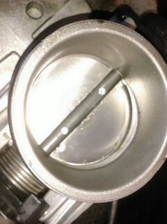

gestern wurden nun die beiden Dichtungen eingebaut und die Drosselklappe gereinigt. Ich durfte dem Mechaniker bei den Arbeiten zusehen.
Die Drosselklappe wies keine übermäßigen Verschmutzungen auf.
Der O-Ring auf der Luftfilterseite zeigte auch keine Auffälligkeiten, jedoch der O-Ring auf der Ansaugseite hatte seine beste Zeit hinter sich.
Er war sehr steif und hatte seine Elastizität verloren, auch war er nicht mehr gleichmäßig rund.
Die Arbeiten hatten mit Smalltalk ca.40 min. gedauert und das ganze hat mich 20€ gekostet + die 2 Dichtungen (20€).
da ich ja gestern bei der Demontage/Montage zu sehen konnte versuche ich es mal Amateurhaft zu erklären.
Das Luftfiltergehäuse ist mit zwei Langlochschrauben befestigt, diese verlaufen von oben nach unten und nicht Richtung Drosselklappe. Die Drosselklappe selbst wird auch nochmal mit 2 Schrauben im unteren Bereich befestigt.
