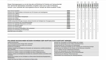

Kleines Update:
Ich habe Dacia direkt angeschrieben und die Intervalle angefragt. Diese haben die Arbeit meiner Werkstatt bestätigt. Im beigefügten Bild ist der Wartungsplan für meinen MCV2 LPG Bj.01/2017 (Polenausführung) zu sehen. Demnach wird bei jedem Service der Gasfilter gewechselt. Der Flüssiggasfilter kommt alle 60k km/3Jahre neu.

Tja, dann ist es halt so das es bei dir öfter gemacht werden muss, obwohl du den gleichen Wagen hast wie ich.
Ja, die Pläne unterscheiden sich nach Zielort. Dacia geht wohl davon aus das in Polven mehr Verunreinigungen(Parafine?) im Gas sind. D.h. jedes Jahr für dich. Im dritten Jahr kannst es dir dann sparen wenn du keine Garantieansprüche stellen willst kurz vor Ende. Und dann auch alle 40tkm machen. Die Erfahrung hier im Forum zeigt aber das selbst 40tkm mehr als safe ist bezüglich der Intervalllänge. Da liegt es an dir zu entscheiden was für dich der passende Intervall ist.
Dein Wagen ist kein EU-Import? Dann kann es ja nur noch daran liegen. Das Baujahr war ja auch bei dir 2017.
Richtig, ich habe ganz normal beim Renault Händler gekauft.

Finale Antwort von Dacia zur Klärung der Abweichungen:
Die Wartungsintervalle sind angepasst auf das jeweilige Lieferland. Da Ihr Fahrzeug für den Romänischen Markt gebaut wurde und somit den dortigen Umweltbedinungen angepasst wurde unterscheiden sich die Wartungsintervalle von den Deutschen Wartungsintervallen.
Die Wartungsintervalle können aber nicht verlängert werden da diese so vom Hersteller bestimmt wurden.
