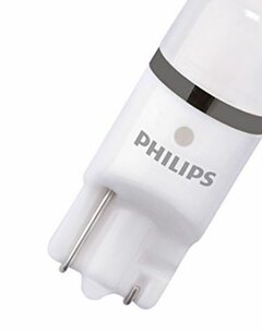

aber die sind ja gar nicht isoliert am Fuß, will nicht, dass das zum Kurzschluss führt!
Diese haben den gleichen Birnenfuß wie die originalen:
https://www.amazon.de/Philips-X-tre...946&sr=1-24&keywords=led+innenraumbeleuchtung

Klar,die passen, die musst du allerdings alle 3-6 Monate tauschen!
Diese Erfahrung habe ich mit den Fernostdirektschrott gemacht!
Von D- Händler vertriebene sind zwar deutlich teurer, halten aber auch idR länger!
Keine von meinem Led Dealer ist bis jetzt ausgefallen(3,5Jahre)!
Häufig stimmen auch die Leistungsangaben bei Direktimporten nicht, trotz gleichlautendenden Angaben sind die aus D- Vertrieb deutlich heller!
