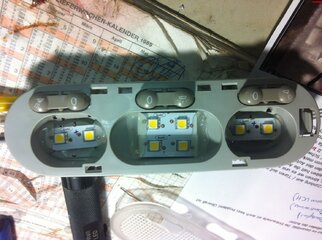

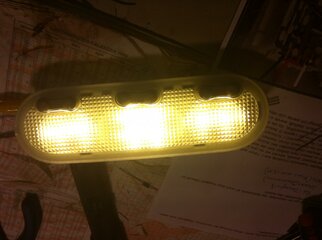

Da es noch kein Thema diesbezüglich im Logan II Forum werde ich hier über meinen Umbau der Innenbeleuchtung auf LED Berichten.

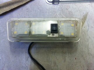

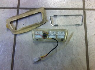

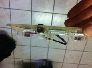

Da es im I-Net für die W5W Glühbirnen fast nur Kaltweiß gibt hab ich einzelne LED Platinen gekauft (Warmweiß) und in die Original Lampe eingebaut bzw. gelötet.
Da leider die zweite Reihe keine Beleuchtung hat habe ich von unserem Feuerwehrschrottplatz eine Leuchte gleich vom Himmel Rausgeschnitten, von einem Opel Kombi.
Der Vorteil ist das die nicht sehr tief ist (möchte in der Mitte einbauen) und gleich den Rahmen und eine Schablone habe, siehe Fotos.
Jetzt muß ich das ganze nur noch einbauen wenn meine Regierung mal das Auto einen Nachmittag nicht braucht.
Kabelbelegung wird ja mithilfe von hier glaube ich nicht so ein Problem sein.
Wenn Fertig mache ich noch ein paar Bilder.
Ach ja, diese LED`s hab ich verbaut LED-Modul, IP65, 12 V-, warmweiß - Lichttechnik / Leuchtmittel - LED-Technik - LED-Leuchtmittel - Pollin Electronic und LED-Modul, IP65, 12 V-, warmweiß - Lichttechnik / Leuchtmittel - LED-Technik - LED-Leuchtmittel - Pollin Electronic, ein weinig Modifiziert wie man sieht, ist dann eben nicht mehr IP65, mir egal, will eh nicht mit dem Auto schwimmen gehen.
LG Andy

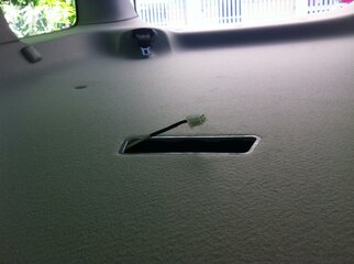

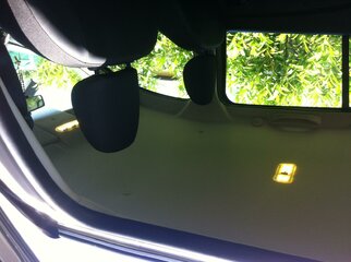

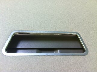

So hab heute alle eingebaut, natülich mit Bilder.

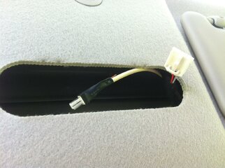

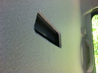

Beim Asschneiden hat man wirklich ein ungutes Gefühl, lässt sich aber so leicht wie Pappedeckel schneiden :)

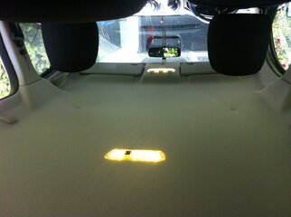

Ich hab die Lampe ca. auf höhe der hinteren Haltegriffe platziert.
Hatte dann beim raushebeln fast einen Schreck bekommen, direkt davor war eine Querstrebe, puhh :blink:
Nachdem ich mich vom Gedanken verabschiedet habe direkt nach vor zu Verkabeln (hab ich nicht geschafft), ist der Weg an der Seite entlang doch recht schnell gegangen.

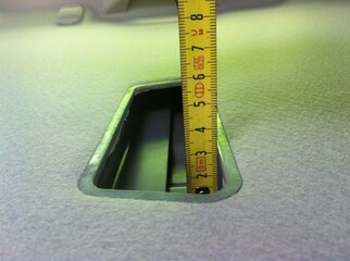

Hab auch mal gemessen wie viel Platz man von Himmelunterseite bis Dachblech hat und es waren fast genau drei Zentimeter, also geht auch eine tiefer Leuchte.
Hab alles steckbar gemacht und den original Kabelbaum auch nicht umgebaut, siehe Fotos.

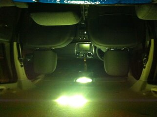

Jetzt ist aber schon fast zu Hell am Abend, kommt am Foto nämlich nicht ganz rüber :lol:
Es ist immer eine freude wie einfach man bei Dacia Umbauten machen kann:lol:
Ach ja fast vergessen, dieses leichte Dimmen hab ich auch ist aber nicht so stark bei diesen LED`s als bei den Kalt weißen
Beleuchtungstechnisch würde jetzt nur noch das Handschufach anstehen!!

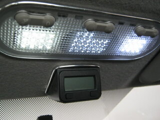

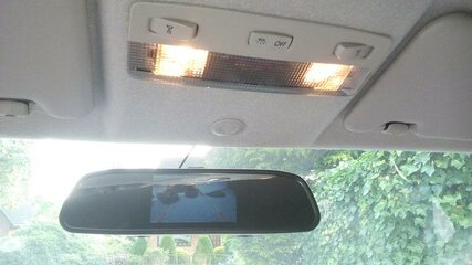

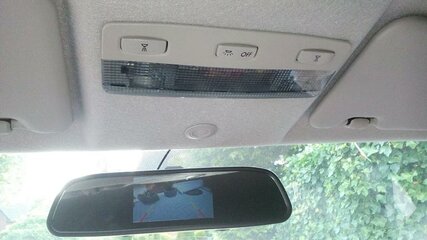

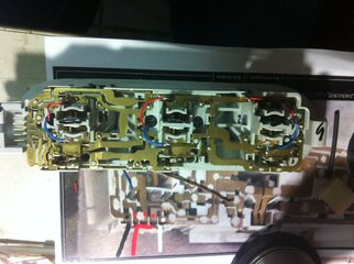

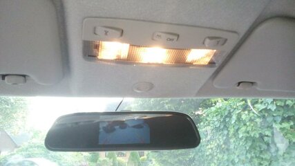

Wollte mal eben das Ergebnis meines heutigen Umbaus zeigen,
die Leuchte ist (Markentreu) aus einem Megane 2005.
An der Originalleuchte lag folgendes an:
Dauer +
Dauer -
und geschaltet -
Fehlte noch Zündungs + (bzw. + wenn Abblendlicht an), das hab ich von dem Rückspiegel (Rückfahrkamera) genommen.
Passte nicht ohne. Hab mir vorher eine Schablone aus Pappe gebastelt und diese am Himmel nachgezeichnet. Dann einfach mit einem Cutter ausgeschnitten. Vorsicht! Dann Mikrokabel vorher lösen und etwas weiter nach vorne kleben...
