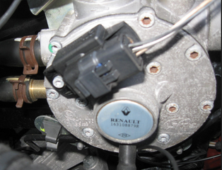

Du zitierst ein österreichisches Serviceheft, wo sich Textbausteine aus älteren Renaultservice Heften hinein verirrt haben. Der Text stammt vom Twingo und vom Clio Campus mit 1.2 8V Motor und ab Werk eingebauter Gasanlage.
Die Gasanlage hat Injektoren und Verdampfer von Teleflex. Die Injektoren wurden von Valeo nachgebaut und der Verdampfer bekam ein Renault Label.
In Österreich wurde keine Dacia mit LPG oder CNG angeboten.
