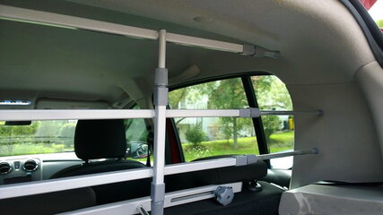

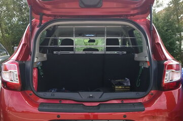

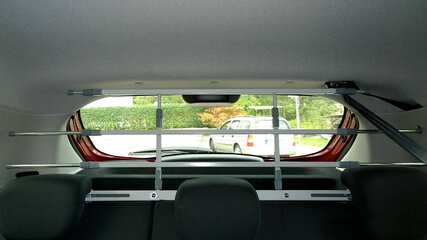

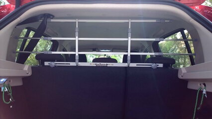

Ich habe mir für meinen kleinen Racker im Sandero das hier besorgt, Petego K9K Sicherheits Auto-Rack: https://www.amazon.de/Petego-K9K-Si...pID=41p0iTvEwML&preST=_SY300_QL70_&dpSrc=srch
Ein paar Fotos aus meinem "alten" Stepway:
Lässt sich schnell de-/montieren und passt wohl für die meisten Fahrzeuge, da in der Breite & Höhe anpassbar. Wird über 2 Rändelschrauben an den Kopfstützen befestigt/gespannt, die Durchsicht nach hinten ist gut da es nur 3 Stangen sind.
Ob das Trenngitter bei einem Crash nun ne´ Dogge aushält bezweifle ich, dafür benötige ich es aber auch nicht. Meine kleine Maus würde bei einem Crash wohl irgendwo durch die Rückenlehne "gebremst" werden. Im oberen Teil wo das Gitter ist hält die sich aufgrund der Erdanziehung im Normalfall nicht auf :D. Auf längeren Fahrten habe ich sie mit Geschirr gesichert sowieso auf dem Rücksitz, da mir die Gefahr eines entsprechend starken Auffahrunfalls von hinten zu groß ist. Die Autos sind hinten ja recht weich und der Kofferraum wird hierbei recht stark deformiert. Da ist mir die Wahrscheinlichkeit größerer Verletzungen zu hoch, deswegen ist auf Autobahn für meinen Hund Rücksitz angesagt.
