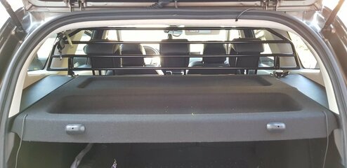

Wenn das Original Gitter drin ist ... Was bei mir noch Rum liegt und auf den Einbau wartet ... Geht dann die Kofferraumabdeckung noch drauf oder ab da nur noch ohne ?
Danke
Die Kofferraumabdeckung geht genauso rein und raus wie vorher ohne Gitter!
Und die Rückbank läßt sich noch genauso umlegen wie vorher, nur wenn hohe, lange Gegenstände zu transportieren sind, dann muss man die 4 Muttern lösen und das Gitter rausnehmen. Das geht ganz einfach und schnell.

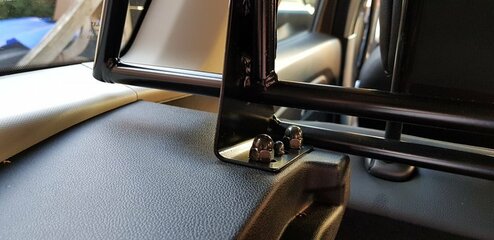

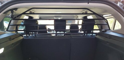

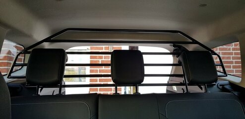

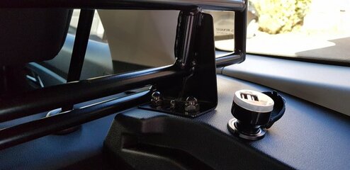

So heute Mal das Originale eingebaut bekommen . Bin zufrieden .

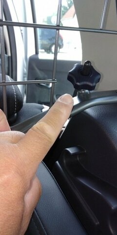

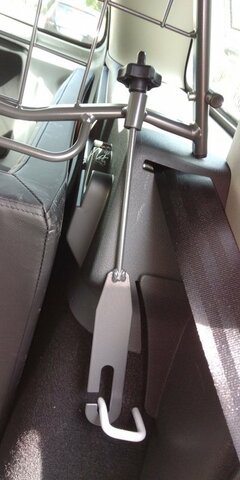

IMG-20180611-WA0015.jpeg IMG-20180611-WA0008.jpeg IMG-20180611-WA0006.jpeg Hab gerade das Travall Gitter in meinen MCV eingebaut. Super stabil. Da es nur bis zur Rücksitzlehne reicht muss es nicht ausgebat werden, wenn mal flachere Gegenstände mitgenommen werden, die von der Länge nicht in den Kofferraum passen. Einfach Lehnen umklappen und drunter her schieben. Schade das die Beifahrerlehne nicht auch umgeklappt werden kann. Das war beim Tucson sehr praktisch weil der so manches Ikea Paket schlucken konnte. Ganz lange Teile lugten dann durch die separat zu öffnende Heckscheibe. Man kann halt nicht immer alles haben (bei Dacia).........
Aus/Einbau dauert ca 2 Minuten.
1.Rückbanklehnen umklappen
2.Rändelschrauben lösen und die Metalllaschen aus der Rückbankverriegelung entfernen.
3.Gitter kippen und schräg nach hinten entnehmen. Wichtig zu wissen, es wird nichts durchbohrt. Das Gitter klemmt sich durch das ausgeklügelte Spannsystem gegen die C Säulen und hält klapperfrei. IMG-20180611-WA0008.jpeg IMG-20180611-WA0006.jpeg
