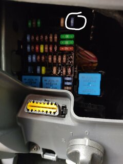

Hallo, ich hänge mich mal kurz hier rein. Ein defektes Gerät an der hinteren Steckdose hat mir an meinem Lodgy wohl die Sicherung gekillt denke ich. Die hier gezeigten Sicherungen sind wohl heil. Hat der lodgy andere? Anhand des Querschnitte der Kabel an der Steckdose gehe ich von mindestens 20Ampere aus eher 30. Die hier gezeigten sind 15 und 10 Amp. Die 32 sogar nur 7,5 für das Relais welches aber auch mm. Kein Problem hat.Gerade festgestellt auch die vordere Dose geht nicht mehr.
Laut dem Sicherungsplan von meinem Lodgy (2012) istes die Nummer 37 und die hat 15A.
Grüße von Jakobus
Es wäre natürlich noch klasse wenn man wüsste wie man das abzählen sollte.... So ein Schitt keine Zahlen drauf und kaum zugänglich da unten drin.
Gefunden...
Gefunden...
Gefunden...
sicherungen-fahrgastraum-generation-iia-jpg.7530
Zigarettenanzünder erste Sitzreihe - Sicherung 33
Steckdose zweite Sitzreihee - Sicherung 8
Steckdose dritte Sitzreihe - Sicherung F10 (Zusatzsicherungen oben, im Bild nur bis F9 markiert)
Sieht komplett anders aus.
Also F10 die nicht abgebildet ist.
