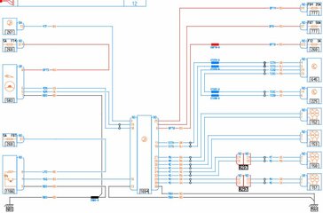

Der einzige externe Sensor (neben den raddrehzahl Sensoren) den das ABS hat, ist der Lenkwinkelsensor.
Im ABS Block weden
"Latheral acceleration (g)" - Querbeschleunigung
"Longitudinal acceleration (m/s²)" - Längsbeschleunigung
"Yaw spees (Grad/s)" - Gierrate
erfasst.
Hier ist der Schaltplan vom ESP.
1094 Abs Block
261 ist das Radio (geschwindigkeits Signal vom ABS)
260,777, NBS ist die Spannungsversorgung
583 Lenkwinkelsensor
1106 Schalter deaktivierung ASR
151,150,153,152 Raddrehzahl Sensor
225 Diagnosestecker
645 Zentralelektronik /duchgang zum Diagnosestecker)

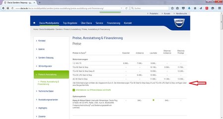

um den Beitrag von HERU nochmal aufzugreifen:
jetzt sieht das auf DACIA-Seite schon wieder ganz anders aus.
Das ist neu; die Berganfahrhilfe gab es früher meiner Erinnerung nach gar nicht beim Sandero TCe90, sondern nur beim Logan MCV II TCe90.
Dafür kostet der Lauréate jetzt 100 Euro mehr als noch im Februar 2015 (bevor die Ausstattungslinie temporär durch den Celebration ersetzt wurde). Allerdings ist dafür auch die Ausstattung besser geworden (Klima jetzt serienmäßig). Ambiance kostet tatsächlich 400 Euro weniger!
