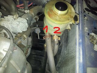

Hallo liebe Dacianer. Hier ist ein Foto von meinem Dacia Logan 1.4 daci servo.klein.jpg. Kann mir einer sagen über welchen Schlauch die Servopumpe das Servo-Öl ansaugt und über welchen sie das Öl wieder zurückgibt?
DIE SCHLÄUCHE SIND MIT 1 UND 2 MARKIERT. Vielen dank EUCH!
1 weil der Dicker ist, der müsste oben in die Servopumpe rein gehen. Dann geht es vom dort mit einem HD Schlauch Richtung Lenkgetriebe, von dort kommt dann der dünnere wieder zum Ausgleichsbehälter
Hier ist noch ein Bild zur visuellen Unterstützung:
Vielen Dank.Das hat mir super geholfen! Einen schönen Sonntag noch Euch beiden!
