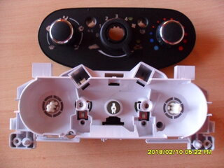

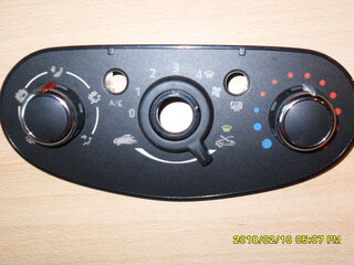

Könntest Du dazu evtl. mal 2 Bilder (Vorder und Rückseite) des Bedienteiles hier einstellen?
Ich werde heute noch Bilder machen,(nicht jetzt= 1uhr),ich glaube ich habe Dir schon vor längerer Zeit geschrieben, das ich immer so meine Probleme mit den eistellen von Bildern habe. Werde es natürlich versuchen. schönes WE Lars

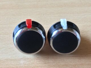

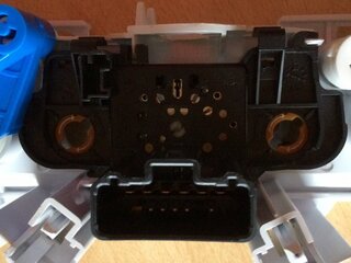

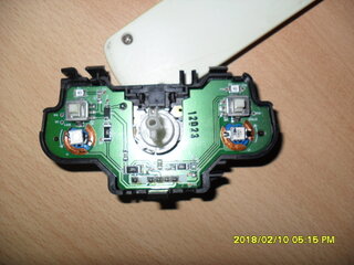

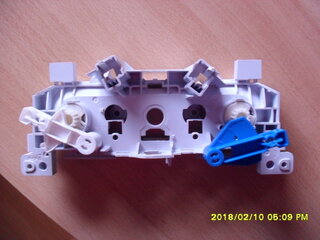

Ich versuche es jetzt mit den Bildern: Qualität ist leider nicht gut meine Kamera oder mein iPhon machen keine besseren Bilder, das Bedienteil habe ich aber schon zerlegt, ist ganz einfach. Auf dem letzten Bild siehst Du(leider schlecht) links oben den rechteckigen Kasten, da müsste eigentlich der Anschluß für die Heckscheibenheizung sein. Sind aber keine Kontakte vorhanden-komisch. Auf der Platine ist aber der Druckschalter und die SMD vorhanden. Ich weis nicht aus welchen Auto es stammt. schönes WE Lars ich versuche jetzt zu senden sag mir bitte bescheid ob bei Dir etwas angekommen ist, ich werde es schon irgendwann lernen

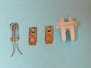

Das "Birnchen" ist nun frei:
Ausbau war, dank Anleitung, einfacher als gedacht!

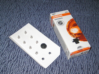

Alternativen zur Original-Birne? Würde eine T5 1,2W 12V Glassockellampe überhaupt passen?

Ich habe den Sockel komplett für 2,62 beim Freundlichen geholt, aber ich brauchte dann doch einen Torxschraubendreher, neben den beiden weissen Clips der Lüfterregelung waren noch 2 Schrauben, MCV aus 2011.

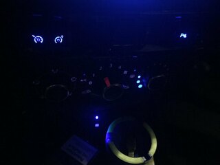

Bei mir sieht es im Moment noch so aus, da muß ich nochmal ran:

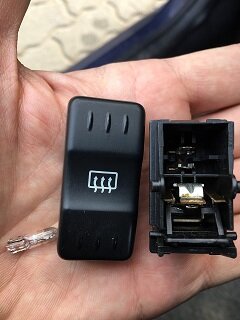

Wie ich heute herausgefunden habe, kann man im Schalter der Heckscheibenheizung des 2005-er Logans von mir die Beleuchtung auch sehr leicht tauschen. Da ist eine stinknormale 1.2W Glassockelbirne drinnen. :)
