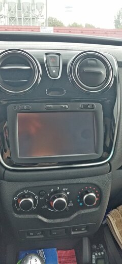

Hallo Community,
bei meinem Dokker 06/2018 ist jetzt das rechte Birnchen am Heizreglerpanel defekt. Ich habe da noch eine Abdeckung zum MediaNav, die geht einfach abzuziehen. Aber dann mit unten druntergreifen ist nicht. Das Verkleidungsteil mit Tempomat/ECO/Heckscheibe ist bombenfest. Wie komme ich weiter? Herzlichen Dank für eure Hilfe

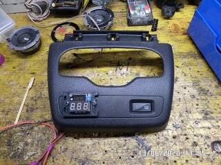

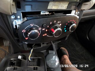

Ähm das ist aufgebaut wie ein "Ü" EI
Radioblende runter , dann der schmale Streifen , dann die Abdeckung der Regler
Das Reglerelement selbst ist angeschraubt
Hier mal ein paar Bilder
KA WIE dein DOPPELDIN RADIO rausgeht ...

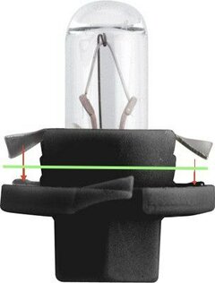

Hatte auch die weiße originale. habe eine Osram genommen 12v 1.2W hinten mit Schlüsselweite 6 die nummer wollte er mir nicht veraten stand aber Audi dabei.... sind die Selben wie am Bild von Goose dort ist die Nummer drauf aber ich weiß nicht welche....der Verkäufer schon.... 2stk 4.50 ....
Schon mal nach BX8.5d gesucht?
ja auf der Osram seite sind 3stk am Bild zu sehen .. ich hab jetzt die 1.2Watt also die schwarze eingebaut. Original war eine höhere drin verm. die 2Watt? finde aber 1.2 von der Leuchtstärke gleichwertig. habe ja nur die Linke erneuert gleich in eingebauten Zustand habe nur eine 6mm Nuss zum Anziehen benötigt. hat ohne Zerlegen der Einheit funktioniert.

Das "Birnchen" ist nun frei:
Ausbau war, dank Anleitung, einfacher als gedacht!

Update am 23.12.2023 muste Heute aber nochmal nacharbeiten und die Flügel etwas nach unten biegen damit der kontakt zur Platine besser wird.
