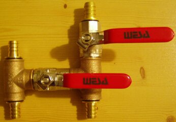

Ich habe die Variante mit 2 Absperrhähne und 2 T-Stücke genommen.

Wenn er das ganze mit seiner Bypasskonstuktion macht, von der er ein Bild hier eingestellt hat, ist sein Vorhaben eigentlich fachgerecht umgesetzt. :)
Vielleicht bilde ich mir dieses positive ergebnis nur ein, aber diese Woche sah es wirklich so aus als würde diese Umleitung die Temperatur am Armaturenbbrett und im Wohnmobil etwas senken.
Werde es weiter beobachten und berichten.
(Wenn man den Heizungskühler benötigt brauche ich nur die 2 hebel umlegen und alles funktioniert wie vorher)
