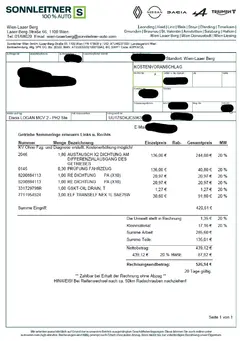

Wie dem auch sei, weil es mich interessiert hat habe ich mir ein Angebot erstellen lassen von einer anderen Dacia Filiale um die Kosten zu vergleichen... Angebot der freien Werkstatt wäre um etwa 100 Euro teuerer - vielleicht kann ich damit die Werbevermutung für Lucky Car - gleich nochmal :) - ausräumen...
Meine Tante hat einen Dacia Sandero - ohne Stepway und etwa 4 Jahre älter... bis jetzt keine Simmerringe wechseln müssen, geht regelmäßig zum Dacia Service. Entweder hat meine Tante viel glück gehabt oder ich etwas Pech... km müssten in etwa gleich sein, da ich als ich Auto erhalten haben zwischen München und Wien pendelte und meine Tante immer wenig gefahren ist - Pensionisten Auto...
