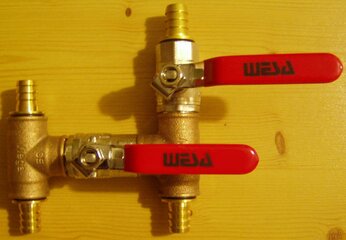

Hallo
Ich habe mir mal die teile besorgt für die Absperrung (29 Euro).
Ich werde es so machen das der Kreislauf immer durchgängig ist (entweder über den Heizungskühler oder über die umleitung)
den Rücklauf vom Heizungskühler werde ich nicht absperren, da sonst der Wärmetauscher durch die Wasserausdehnung bei verschiedenen Temperaturen beschädigt werden könnte.
Die Teile werden mit Loctite abgedichtet und in einer Box verbaut die dann ausgeschäumt wird.
Wenn es notwendig ist kann ich dann täglich die einstellung ändern.
Im Sommer werde ich es bei meinem Womo (ohne Klima) testen und mich wieder melden ob ein Unterschied feststellbar ist.
Gruß Martin
