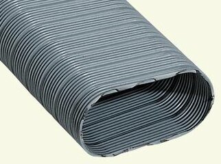

Alternativ habe ich auch das gesehen (Bild 2), ist stabiler, da fand ich jetzt erstmal nur das eine Maß (leider zu groß):
Flexibler Flachkanal - Wohnraumlüftung Viessmann Vitovent 300 - Löbbe GmbH
Es wäre ggf. eine Möglichkeit oder zumindest eine Idee…

Da geht ein Feder- Stahldraht durch. Könnte schwierig wenn nicht nahezu unmöglich werden das zu biegen ohne es kaputt zu machen.
Für die Industrie, Absauganlagen, etc. gibt es auch solidere Ausführungen. Es ist halt schwierig/nicht sinnstiftend ohne anschauen und anfassen irgendwas im Netz zu bestellen, am Ende passt es nicht oder ist Sch***

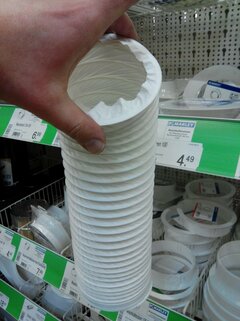

Als ersten Versuch bzgl. der Stabilität könnte ein einfacher, wenn auch zu großer Badlüfterschlauch für 5€ aus d Baumarkt dienen...
