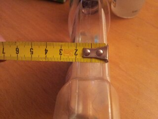

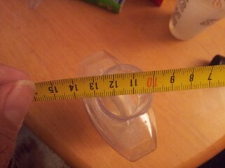

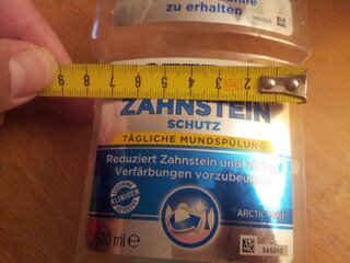

Was ich gelesen hatte braucht man dafür eine Öffnung mit 8x2cm.
Habe mal bischen rumgeschaut und eine Listerine Flasche gefunden die dort wo Listerine draufsteht exakt 8x2 cm und eine Öffnung mit 3 cm hat.(siehe Fotos)
Ich denke nach unten ist genug Platz um diese zu verwenden.
Ich habe leider die nächsten Tage keine Zeit zum probieren aber einen Versuch ist es wert!
