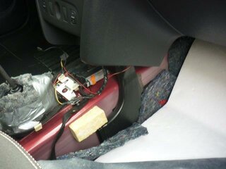

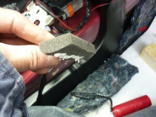

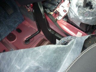

Projekt Heizungskanäle! Die Dinger von Partacus.de kugeln ja nun schon seit Wochen bei mir in der Werkstatt herum. Der Einbau gestaltete sich einfacher als Ursprünglich angenommen. Sitze Ausbauen überhaupt nicht notwendig. Mittelkonsole raus, Teppich lösen, Türdichtungen ab und das wars. Reine Einbauzeit nur für die Heizungskanäle wäre ich mit 2,5 Std. gemütlich ausgekommen. Dank des Videos von LoganFan waren ja alle Schritte bekannt und deshalb kein großes Problem, ich mußte nicht erst nach den Befestigungsclipsen für den Teppich suchen, usw.:kuscheln:Das zusammenstecken der Kanäle hinter der Mittelkonsole funktionierte ebenfalls überraschend leicht. Ich hatte die neuen Kanäle am Endstück mit feinem Schmirgelleinen etwas entgratet und dünn mit Glycerin eingestrichen, der Rest ist Gefühlssache:D!

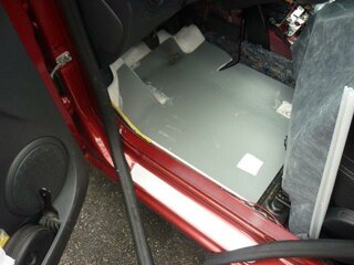

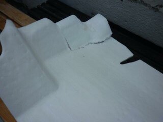

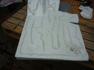

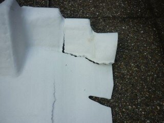

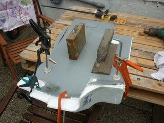

Bei der Gelegenheit fiel mir natürlich auch meine gebrochene Bodenisolierung in die Finger, sah schlimm aus. Nun war meine Überlegung ja, den Styroporteil beim ersten Service zu reklamieren und halt eine neue zu kriegen die vermutlich eh´wieder bricht!

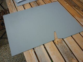

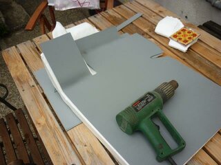

Also frisch ans Werk... Mit der Fahrerraum Gummimatte eine Schablone angefertigt und diese auf eine 4mm Hartschaumplatte aus dem Baumarkt übertragen. Zurechtgeschnipselt mit einem Teppichmesser.... Bis hierher ein leichtes Spiel, aber jetzt....
Ich bearbeite die Platte mit dem Heissluftpustefön um die Platte an alle Biegungen des Styro Teils anzupassen. Anwärmen, Biegen, Probieren, Anwärmen, Biegen, Probieren.... usw., Biegearbeit dauerte letztendlich gut 1,5 Std., dann konnte ich die Teile mit Montagekleber zusammenfügen und mit Presszwingen und Gewichten Trocknen lassen. Machte am nächsten Tag einen absolut Stabilen Eindruck und passte auch Super. Interessant war für mich das der Styro Teil vor dem Gaspedal tatsächlich dünner ist und dort wenn er der Länge nach abbricht eine Mulde im Bodenbelag bildet. Als ich den Längsriß mit Motage kleber wieder zusammengeklebt hatte, war der Styroporboden Glatt und ohne Mulde, somit habe ich an der Stelle den Styroteil mit etwas dünnem Styropor (ca.8mm aus einer Verpackung) noch unterfüttert. Liegt jetzt alles satt auf und bricht auch vermutlich nicht mehr...

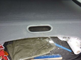

Als kleine Draufgabe gab es dann noch eine Motorraumdichtung rundherum, besorgt habe ich mir die in einer Technischen Gummiwarenhandlung (Was es nicht alles gibt:D)in Wien. Ebenso ein Stück Kantenprofil zur Einfassung des Mittlerweile ausgeschnittenen Griffs in der Kofferraumabdeckung!

Gestern endlich mal zeit gefunden meine lüftungskanäle eingebaut.
Einbau erfolgte ohne sitzdemontage . Nur mittel tunnel der handbremse und schaltknüppel demontiert, teppich gelöst so das ich ihn auf die seite drücken konnte und kanäle reingefummelt
Aufwand ca 1h ( ginge in 45min hät ich nich die passende nuss für die einzige 6 kantschraube suchen müssen)
Ergebniss : endlich anständige belüftung der hinteren reihen .
