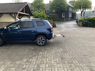

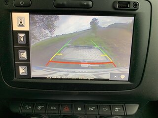

Ich habe seit Jahren ein Modell im Einsatz, was nicht mehr vertrieben wird (Lastenmuli). Dieser tut nach über 10 Jahren noch gut seine Dienste. Beim Duster sind die Parksensoren auf Daueralarm, die Kamera bietet jedoch Überblick. Ich mache morgen mal ein Foto.
Beim Duster wird nicht zwingend eine Beleuchtung benötigt, da Leuchten und Kennzeichen nicht verdeckt werden.

Hallo, die Parksensoren sind sichtbar im Stoßfänger verbaut und abschaltbar. Die Kamera ist über dem Kennzeichen und wird nicht verdeckt, solange kein Keiler auf dem Träger liegt. Also mit Keiler rückwärts nur mit Spiegel. Gut Schuss
Ich nutze sowas gelegentlich von meinem Schwiegervater, dieser Heckträger ist im nutzen gut aber die Einparkhilfe muss man logischerweise abschalten. Im Prinzip vergleichbar mit einem Fahrradträger auf der AHK.
