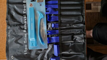

Der Heckklappengriff ist auch noch verklebt geht ziemlich schwer ab
Habe diese Werkzeuge für Verkleidungen und halt solche Sachen wie Griffe gekauft ,mit einem Heißluftfön den Kleber erwärmen

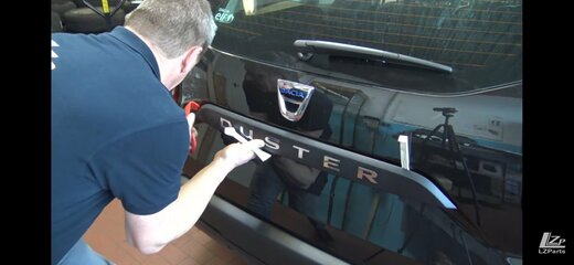

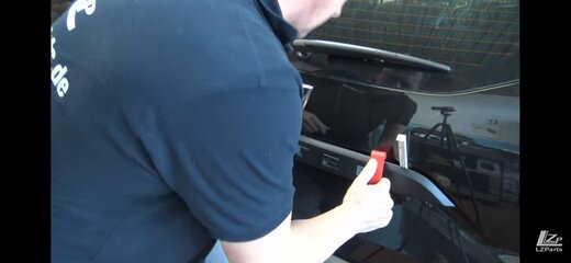

Hier noch Bilder
