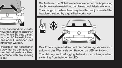

Eine Frage ist sicher auch wie Winterfest die Scheinwerfer bleiben, da die normale Birne ja auch als Heizung wirkt. Mit der LED fällt das sicher weg und Eis und Schnee könnten Probleme bereiten.

Meist reicht aber, wenn die Temperaturen nicht Sibirisch sind, den Motor zu starten und Scheinwerfer an.
Bis man dann die Scheiben usw. fertig hat, ist der Scheinwerfer angetaut und das Eis löst sich... freiwillig.
Aber eben nur bei Halogen. Bei LED sehe ich da Probleme.

Ich fahre seit nem Jahr mit LED Retrofit.
Die Abwärme der Kühlkörper reicht auch im Winter, die Scheinwerfer eisfrei zu halten.
AUCH keine Probleme mit Kondensation in oder an den Schweinwerfern.
Man muss es halt nur ordentlich verbauen.
Wer neue Deckel hinten scheut, oder gleich alles offen lässt, muss sich nicht wundern.
Kratzen an den Gläsern kommt mir nicht in die Tüte.
Bei 10 Miesen zwei Spritzer Enteiserspray auf die Scheinwerfer um den Abtauvorgang etwas zu beschleunigen reicht als "Kaltstart".
Nebel, Regen und Nässe machen mir und auch dem Gegenverkehr sichttechnisch auch keine Schwierigkeiten.
Korrekte Einstellung und saubere Hell/Dunkelgrenze nach Vorschrift und nur die gesetzlich erlaubte Leuchtstärke vorausgesetzt.

Anscheinend sind die LED-Birnen nicht in der Lage die Streuscheiben der Scheinwerfer so zu erwärmen daß sie abtauen. Und da viele Autofahrer zu faul oder ignorant dafür sind die Scheinwerfer frei zu machen halte ich das für eine reale Gefahr.
Es geht wohl weniger darum die vor der Fahrt frei zu machen wie um das Problem das sie unterwegs zuschneien.
Sicher hat jeder schonmal bei dichtem Schneefall festgestellt das das vordere Kennzeichen an Fahrtende nur noch eine weisse Fläche ist. ;)
Das bei den Scheinwerfern kann tatsächlich richtig gefährlich werden :whistle:
