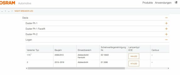

Vorhin gesehen gibt's jetzt wohl auch von Osram. Konnte leider nichts zur Zulassung für dokker oder lodgy finden
Link
Wenn der alte Logan gelistet ist dauert es sicher beim Dokker und Lodgy noch ein weilchen.

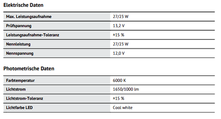

Habe zum Vergleich Osram und Phillips leider keine Daten gefunden hinsitlich Lumen. Lediglich Osram gibt Angaben zu Abblendlicht und Fernlicht.
Der Lodgy ist auch gelistet. Gibt ja auch ein paar die die Birnen im Lodgy fahren
