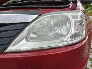

Mach dann bitte auch ein Foto von den Scheinwerfern und auch um welchen Hersteller es sich handelt. Beim Facelift gab es ja zwei Varianten. Eine mit den Blinkern außen (so wie meine) und eine mit innenliegenden Blinkern. Hier mal ein Bild meiner FL-Scheinwerfer mit außenliegenden Blinkern:

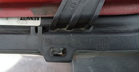

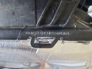

Bei meinen FL-Scheinwerfern steht eine Genehmigungsnummer auf dem schwarzen Kunststoff der Scheinwerferbefestigung. Von oben ganz leicht zu sehen. Allerdings keine "E2 10022" und ob das auch die Genehmigungsnummer des Scheinwerfers ist, keine Ahnung!

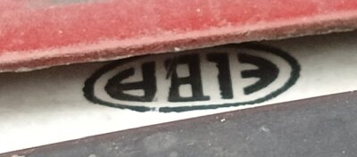

Zur info, der Hersteller der Scheinwerfer meines Logan heißt "ELBA":
Scheinen auch sehr verbreitet zu sein, wenn man die Suchergebnisse bei ebay berücksichtigt. Allerdings immer mit der ECE-Landeskennung "E19", was Rumänien wäre. Bei "E2" wären es wahrscheinlich eher Valeo...

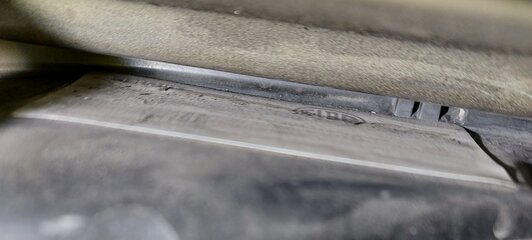

Bei mir kann ich mit extremer Mühe zumindest ELBA erkennen - und das schließt mich dann aus...

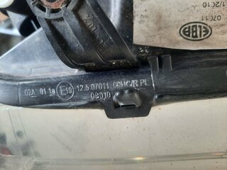

Hier die Bilder mit den E-Nummern der mir verfügbaren Scheinwerfer.
Der in meinem passende Scheinwerfer
