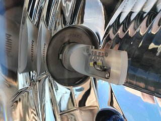

Werde morgen nochmal genau nachsehen - auf @Infineon s Foto oben sieht man ja unten rechts den Bajonettverschluss. Sollte ich dann auch sehen und erkennen, ob da noch ein Stück geht o.ä. ... War auf jeden Fall erstmal ernüchternd heute.

Die offensichtlichen Dinge passen wie gesagt: Lodgy (da nur für Lodgy/Dokker-Scheinwerfer zugelassen (ist ja der gleiche) und leider nicht für den Sandero), H4-Adapter richtig drin und LED richtig herum drin. Eindrehen ging schwer und mit Anschlag - aber wie beschrieben nicht mit gewünschtem Ergebnis. Auf das top Detailfoto von @Infineon habe ich dann gerade mal genauso drauf geschaut und... Keine Ahnung WO die LEDs anschlugen, auf jeden Fall war das auf der falschen Seite des Bajonett-Verschlusses :whistle:
Saß echt alles fest, also auf jeden Fall anhand Sichtprüfung schauen, ob die Nasen der LEDs vom Scheinwerfer her gesehen auch ÜBER dem H4-Adapter liegen.

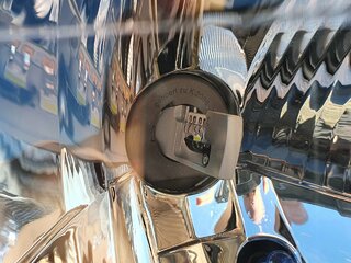

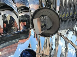

Fehler ja/nein?
^^so NICHT, auch wenn es sich anfühlt, als ginge es nicht weiter und würde irgendwie einrasten.

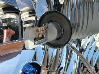

^^so. Sauber bis Anschlag eingerastet und perfekt senkrechte Ausrichtung.
Man sieht, wie viel da noch gefehlt hat bzw. gedrückt werden muss, darum meine Frage, ob das wirklich so schwer geht.
Aber ohne die Klammer hält ja der H4-Adapter nicht und es ist in der Anleitung in "Option 1 (Gummi-Kappe)" exakt so... 'gemalt'.

Ja gleicher Fehler wie wahrscheinlich andere auch schon. Die Lampen müssen wirklich fest reingedrückt werden. Und wie ich es auch schon im Post #260: geschrieben hab: Mann muss die kleinen Haltenasen von außen im Scheinwerfer sehen können - sonst ist sie nicht weit genug drin.

Freut mich übrigens dass ich durch das Foto des Scheinwerfers dem einen oder anderen helfen konnte wie die Dinger korrekt sitzen. Dafür ist das Forum ja gedacht. Wenn die LED‘s nämlich nicht ganz vorne sitzen, kommt es zu entsprechenden Fehlerbildern wie fleckige Ausleuchtung, keine obere Linie/ Kante des Abblendlichts und zu entsprechendem enttäuschenden Fernlicht.
