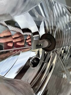

Sind bei dir die Lampen wenn du von vorne reinschaust komplett senkrecht oder minimal schräg zum Horizont gesehen?
Meine Lampen sind korrekt eingebaut, wenn ich von vorne draufschau minimal schräg.
Ich habe H7 LED drin und meine stehen genau senkrecht. Deine LED auf der Fahrerseite ist schief drin wenn ich das so sehe.
Die TFL und Positionslichter sind aber nicht zugelassen und darf der TÜV zu Recht bemängeln.
Ich weiß;-)
Kann du mal ein Bild von vorne in den Reflektor machen, so dass man sieht wie die Lampe sitzt? Die ,,offene´´Seite muß nach oben.
Ok, verstehe aber nicht warum das so ist
Die LED sollten auch senkrecht stehen, wenn sie das nicht tun, dann noch etwas kraft aufwenden. Mann kann das ja kontrollieren, ob die Nasen ganz bis zum Ende vom Ring gedreht wurden.
Wenn ich das richtig sehe, ist die eine senkrecht/gerade und die ander schräg. Ich würde die schräge Seite nochmal komplett aus und wieder einbauen.

Bis auf das bescheidene Platzangebot auf der Beifahrerseite klappte so alles bestens. Natürlich sind die dreinasigen H4-Adapterplatten korrekt eingesetzt. Die LEDs sind fest eingedreht. Wenn man sie ganz eindreht, ist der Steg nicht ganz waagerecht, sondern leicht schräg. Sah für mich aber so aus, als wäre das bei den H4 Halogen ebenfalls schon so gewesen (vllt. Scheinwerfer-Design?)... Ich bin nun ein wenig verunsichert und frage darum mal in die zügig wachsende Ultinon-Gemeinde hier (da Lodgy, bevorzugt Lodgy/Dokker-Fahrer).
Was mich halt wundert: beide leuchten - und das brutal hell, wenn man von vorne auf die Scheinwerfer schaut (man soll ja nicht genau reinsehen). Natürlich werde ich vor der ersten regulären Nachtfahrt einen Lichttest samt Einstellung durchführen lassen, doch bevor ich dorthin fahre, möchte ich sicher sein, dass alles grundlegend in Ordnung ist.
