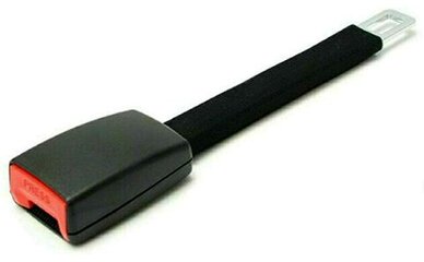

ich bin auf der Suche nach einer Verlängerung für das Gurtschloss. Leider bin ich aus gesundheitlichen Gründen in meiner Bewegung eingeschränkt und habe große Probleme mich anzuschnallen. Ich hatte in meinem vorherigen Wagen (VW Tiguan) eine „Gurtverlängerung“ wie die angehängten Bilder zeigen. Leider passt diese aber nicht beim Dacia Spring und nun bin ich auf der Suche nach einem passenden Ersatz. Vielleicht hatte ja hier schon jemand das gleiche Problem und bereits eine Lösung. Es geht wirklich darum das ich sehr schlecht an das Gurtschloss komme, ein „Gurtdummy“ um den Gurtwarner auszuschalten hilft mir nicht weiter, ich will mich wirklich anschnallen können.

Ich meinte, wo steht denn die Verlängerung an die du bisher genutzt hast?
Hallo Selbstschrauber,
die alte Verlängerung ist ca. 15 cm lang und reicht bis über mein Becken. Da hatte ich bei meinem letzten Auto kein Problem mit dem Angurten.

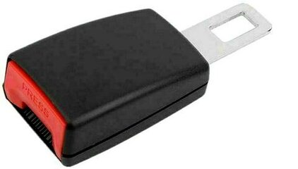

Ich habe mir bei AliExpress eine Gurtverlängerung "Typ B" bestellt:
362.68грн. 20% OFF|E24 Sichere Typ B Auto Sitz Gürtel Extender Auto Gürtel Verlängerung Seatbelt Clip Extender Für Autos Sicherheit Grau|seat belt extender|car seat belt extenderbelt extender - AliExpress
Wichtig ist die Breite der Gurtschliesse (24,5 mm - 25 mm). Der Orginalgurt passte hier schonmal in die Verlängerung, ich musste jedoch an der Schliesse der Verlängerung innen auf beiden Seiten noch ca. 1 mm weg Feilen. Jetzt passt die Verlängerung perfekt und lässt sich auch problemlos Öffnen und Schliessen.
