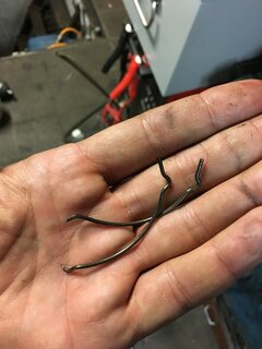

Blechdeckel ab, und nachschauen. Bei mir war ein Feder beim Synchronring des 5. Ganges gebrochen, was recht leicht reparabel war.
Bei einem guten Verwerter kriegste so ein Getriebe für 150 Euronen. Erst mal nachsehen.
Hallo "Basic"
Wie hat sich die gebrochene Feder bemerkbar gemacht?
Konntest du den fünften nicht mehr schalten oder war es nur etwas ruckelig?
Gruß Martin
