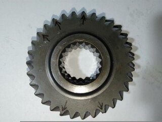

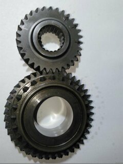

Ich habe das 42/31 Paar aus meinem JR5-361 noch da.
Kannst es kaufen, bevor es noch länger ewig rumliegt.

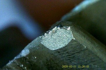

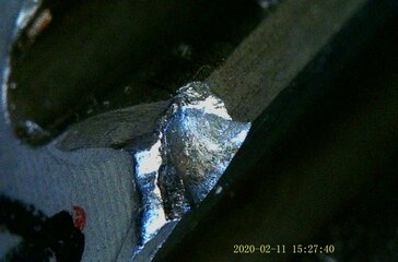

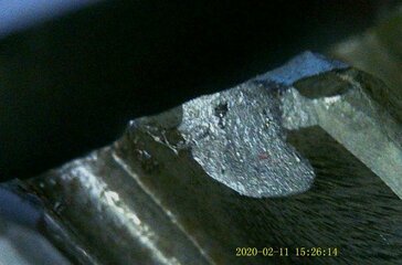

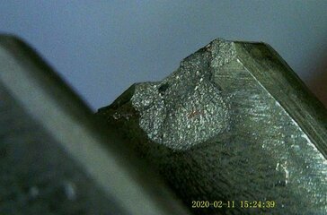

Allerdings sind am 31-er fünf winzige Ausbrüche an den Zahnaußenecken.
Weiß nicht wie die da reinkommen (ob es mir oder jemand anderem runtergfallen war eventuell).
Habe mal einige Fotos gemacht.
Nicht erschrecken, auf den Mikroskop(*)-Aufnahmen sehen sie schlimm groß aus.
Auf den normalen Fotos kann man sie „original“ sehen, wie winzig sie wirklich sind.
Einer davon („alt_1“)scheint sogar alt zu sein, weil er wie vom Ölstrom geglättet/poliert aussieht.
Ich würde es so auch wieder einbauen wenn ich es bräuchte, da es wie am „alt_1“ zu sehen im Betrieb nicht zu schaden scheint.
Falls Du sie haben willst:
Ich verkaufe das 42-er für 105,-€ (inkl. vers. Versand); das 31-er gibt’s geschenkt dazu.
Zahlbar im Vorraus, bevorzugt per „PayPal Geld senden“.
Rücknahme und auch weitere „Preisverhandlungen“ natürlich ausgeschlossen.
Bei Interesse PN.
