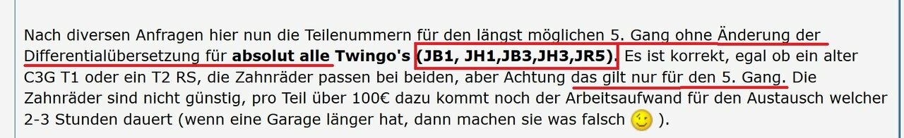

Ein kursorisches Überfliegen erinnert mich an früher gelesenes - in der Renault-Gemeinde - da haben Twingo.-Fahrer den 5. Gang verängert;: Vgl. diesen thread:
Teilenummer langer 5. Gang für alle Twingo's !!

Im Grunde wird die Frage schon im selbst verlinkten Twingoforumbeitrag beantwortet...
...wenn man weiß das (bisher) Daciagetriebe Renaultgetriebe sind.
Sie sind praktisch identisch.
Entscheidend ist der genaue (vollständige!) Getriebecode des zu modifizierenden Autos, um zu wissen:
- welche Endübersetzung ab Werk überhaupt schon drin ist
- daraus folgernd welche Verlängerung möglich (bzw. sinnvoll!) ist und welche Teile man kaufen muß.
