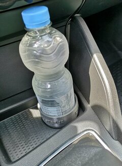

Ich hab das jetzt echt gestern Abend noch mit Knete ausgefüllt und nachkonstruiert. Der Adapter passt jetzt absolut perfekt in die vorhandene Sicke und klemmt sich durch die Nasen selber fest. Das ist wichtig, damit der Adapter drin bleibt, wenn die Flasche raus gezogen wird. Er lässt sich aber auch ganz leicht von Hand wieder entfernen.
Die Druckqualität lässt sich noch verbessern. Das war jetzt mal der erste Test und da sollte es schnell gehen.
Die Flasche geht sehr gut rein. Nicht zu Stramm und nicht zu Leicht. Ich habe die Aufnahme 2-Stufig abgesetzt, damit die ersten 20mm leicht rein gehen. Werde das noch ein wenig aufweiten, damit der Deckel von der Flasche beim Einsetzen leichter an der Umluft-Steuerung...

Der Adapter ist einfach nur der Hammer!!!
Endlich habe ich jetzt einen passenden Adapter und noch dazu den BESTEN überhaupt.:D:D:D
Ja genau.;)
Für alle andere Notfälle habe ich aber immer eine Rolle Panzerband an Board.:D
