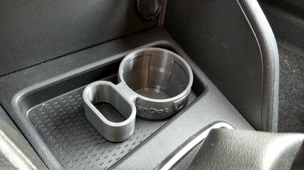

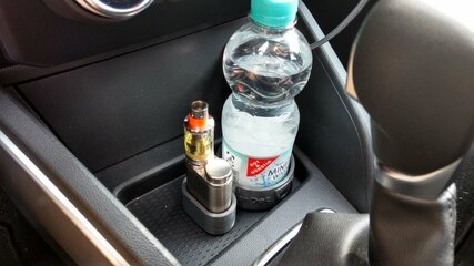

Ich hab das jetzt echt gestern Abend noch mit Knete ausgefüllt und nachkonstruiert. Der Adapter passt jetzt absolut perfekt in die vorhandene Sicke und klemmt sich durch die Nasen selber fest. Das ist wichtig, damit der Adapter drin bleibt, wenn die Flasche raus gezogen wird. Er lässt sich aber auch ganz leicht von Hand wieder entfernen.
Die Druckqualität lässt sich noch verbessern. Das war jetzt mal der erste Test und da sollte es schnell gehen.
Die Flasche geht sehr gut rein. Nicht zu Stramm und nicht zu Leicht. Ich habe die Aufnahme 2-Stufig abgesetzt, damit die ersten 20mm leicht rein gehen. Werde das noch ein wenig aufweiten, damit der Deckel von der Flasche beim Einsetzen leichter an der Umluft-Steuerung...

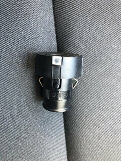

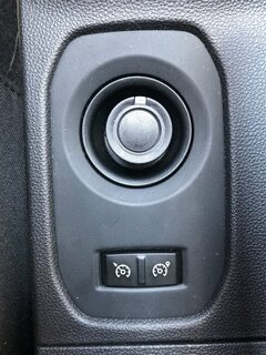

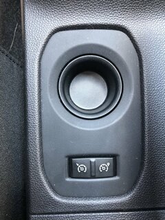

Ich habe eine Frage an Dich GreenDot, kannst Du mir ein anderes Teil "drucken"?
Es geht mir um einen Einsatz für die Mittelkonsole, speziell um den Verstellknopfeinsatz für die Allrad-Fahrzeuge.
Dort hätte ich gerne eine geschlossenen Blende mit Zigarettenanzünder-Loch in der Mitte, damit ich dort meine Fernbedienung für das Garagentor einstecken kann... Anbei Bilder, damit Du siehst was ich meine.
Das muss erst mal konstruiert werden. Wenn du das selber am Computer modellierst und mir dann die STL-Datei schickst, kann ich dir das drucken.
