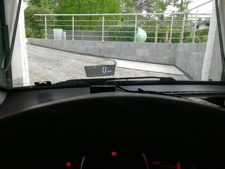

Inzwischen habe ich mir einen fast neuen Tacho eingebaut (Vers.14) und versch. Beleuchtungsvaranten ausprobiert.
