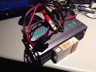

Das ist mein Inverter. Er hat einen konstanten Output von 500W und 1000W Spitzenlast... Es ist schon ehr ein gutes Gerät, deshalb die Größe (für 500W) ... Er ist auch zum festeinbau geeignet und hat Schraubterminals, er ist aktiv Belüftet ... Willst du lange was davon haben gib ein paar euro mehr aus...

hab nochmal nachgesehen, die Leistung ist sogar noch höher.
Typenschildaufdruck: DC 12 V TO AC 220 V POWER INVERTER
MAXIMUM OUTPUT POWER 3000 W SURGE
CAPACITY 6000 W
GLOBAL PARTNER
Maße: 40x19x8, Gewicht : 4 kg.
Gerät hat einen Ventilator eingebaut.
Dieter
Frage: Mich würde interessieren, was man für sowas hinlegen muss?
Surge Power soll heißen es können nur kurze Strom-Spikes mit dieser max Peak Leistung überbrückt werden.
Bei 2000 W fließen ca. 170 Ampere aus der 12 Volt Anlage.
Eine Generator Leistung von 125 A ist so ca. 1500 Watt max.
Wobei der Motor dann wohl eher so um die 2000...3000 Umdrehungen laufen muß um die volle Generator Leistung zu bekommen.
Also ich würde nicht mehr als 1000 Watt max für Dauerbetrieb erwarten und das System nicht über Gebühr belasten.
Da fließen dann so um die 85 Ampere, soll heißen es braucht auch sehr dicke 12 Volt Kabel damit diese nicht heiß werden.
Ein 12 Volt System ist wegen den hohen notwendigen Strom für große Leistung nur sehr bedingt zu gebrauchen.
