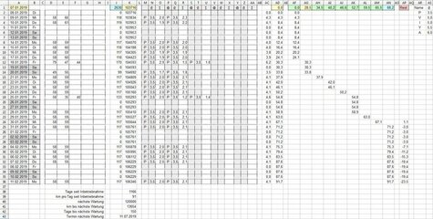

Ich mache mir immer so eine Tabelle. Oben im Feld AG1 steht, wann der oberste Balken erloschen ist. In den Feldern AH1:AM1 daneben steht, wenn das Verschwinden des jeweils nächsten Balken zu erwarten ist (Durchschnittswert der 73 Tankfüllungen bisher; ich verfahre gerade die 74. Füllung).
Wenn sich jetzt in meinem Terminkalender etwas ändert, Fahrten hinzukommen oder wegfallen, ändert sich die Tabelle natürlich entsprechend mit.

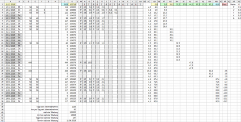

So sah die Planung für die 73. Füllung aus:
Danach war also am 12.12.2018 zu erwarten, dass ich wohl am 7.1.2019 werde tanken müssen.

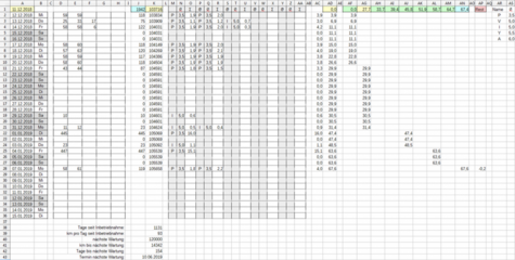

Das ist der tatsächliche Verlauf der 73. Füllung:
Ich habe dann tatsächlich am 7.1.2019 nach 1941 gefahrenen Kilometern getankt.
