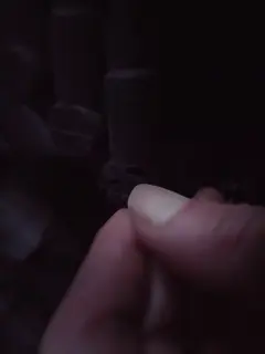

Ein freundlicher Autofreak hat mal einen Blick unter die Motorhaube geworfen.
Hier geguckt, da geguckt und dann ..., ich bin fast aus allen Wolken gefallen:
Das Foto in der Dämmerung ist zwar düster, aber man kann erkennen was entdeckt wurde. Die doofe Werkstatt hat nicht gesehen oder nicht sehen wollen daß die Isolierung an einem Zündkabel kaputt ist. Mir kam bei der Wekstatt für meine Verhältnisse schon etwas seltsam vor, als ich den Vorfall schildern wollte, bekam ich zur Antwort: Lange Rede - kurzer Sinn, wir lesen jetzt erst mal aus (nur leider irgendwie so leicht von oben herab). Weiss der Geier was dieses Kabel für Irritationen hervorrufen kann. Könnte das sein? Nur eine Irritation mit Ölverlust? Oder durch eine Irritation die Folgeschäden?
Zumindest kann ich mir jetzt vorstellen, daß so ein Kabel keine Freude an der Wasserfontäne hatte. Also Auto hatte sich verschluckt ist schon mal ziemlich richtig.
Frage war, ob jemand weiß, ob eine defekte Isolierung durch fehlerhafte Spannung so einen Folgeschaden mit Ölverlust hervorrufen kann?
Halte ich fast für ausgeschlossen, dass dadurch ein Ölverlust entsteht. Da müsste schon extrem viel Kraftstoff im Öl sein und das Öl dadurch verdünnt worden sein, dann leckt es eher.
Schlimmer wäre noch E85, da das Ethanol die verbauten HNBR Dichtungen an der Ölwanne etc. schrumpfen lässt.
Selbst bei 2% Benzin im Öl stinkt es am Öldeckel nur so zum Himmel nach Kraftstoff.
Also eher nein.
