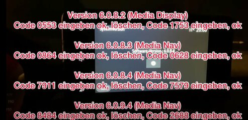

Hallo Gemeinde,
habe gerade was bei YouTube entdeckt wie man das Micom Menü vom Dacia Sandero Öffnet und den Hintergrund und um die Begrüßungsmelodie einzuschalten.
YouTube Video
Dacia Hintergrund ändern
weis einer von euch ob man über das Micom Menü das *Tagfahrlicht Always On* einschalten kann ???? Oder sonnst irgendwelche interessanten Menüs
Grüße aus Rüsselsheim
Andi

Ach herrje, mögt ihr nicht mal aufhören, von einem "Geheimen" Menü zu schreiben?
Das ist das Micom Menü und darüber wird seit Jahren hier im Forum geschrieben.
Wichtigster Thread dazu ist hier: MediaNav (Evolution) MICOM Test Menü, Zugriffscodes, Einstellungen
Da steht auch gleich im ersten Post alles wichtige zum Micom Menü vom Sandero 3 drin.
Zur eigentlichen Frage, ob das "Tagfahrlicht Always On" über das Micom Menü konfiguriert werden kann:
Da bin ich ganz sicher, dass das nicht geht.
Das Micom Menü konfiguriert alles mögliche am Media-Nav-Gerät. Aber nichts an den Steuergeräten des Fahrzeugs. Und das Tagfahrlicht hat mit dem Media Nav nichts zu tun, das wird über ein Steuergerät gemacht, das man allenfalls mit ddt4all behandeln könnte, wenn die neue OBD-Sicherung im Sandero 3 nicht wäre.
