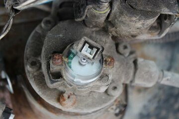

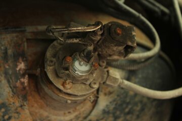

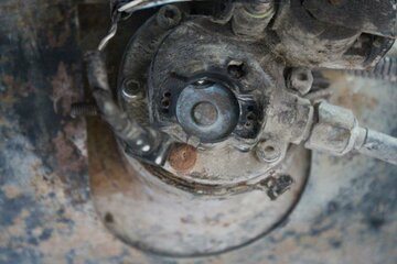

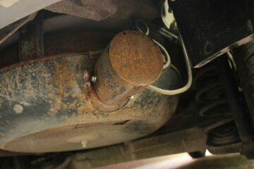

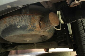

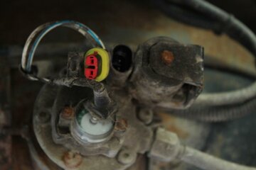

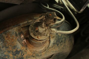

Das Teil sitzt ja doch recht günstig:D. Also mal hochgebockt und losgeschraubt. Der Kontakt sieht aber gut aus, kein Marderbiss, keine Korrosion und auch alles fest.

Auf den Fotos ist nur die Steckverbindung von der Magnetspule getrennt.
Die zwei Kontaktstifte an der Analoguhr korrodieren gerne und können dadurch beim Stecker abziehen mit abbrechen.
Auf meinem Foto ist das Teil 4 der Tanksensor.
Der korrodierte Gastank kann dir bei der nächsten Hauptuntersuchung Probleme bereiten.

2. Versuch: Bild dazu im Beitrag #106, die erwähnten Stifte waren doch korrodiert. Mit Glasfaserpinsel gereinigt. Keine Änderung. Tanken hat aber wieder geklappt, Abschaltung bei voll (44Liter Gas) exakt erfolgt, kein lästiges "Nachknarren" mehr. Tankanzeige werde ich mal weiter beobachten...

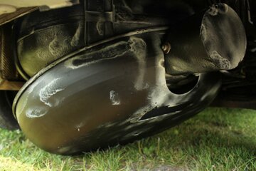

...wobei dein gastank ne farbkur nötig hat... aber unter der abdeckung!

Gibt es für den Sensor eine Teilenummer?
Prima,und auch erschwinglich. Das teste ich mal. Danke.
Das Teil ist da. Simple Funktionsweise. Entweder hat es den Kontakt zum Geber verloren oder der Schwimmer hängt. Wenn ich morgen den Rost bekämpfe, teste ich mal, was mit dem Geber beim Dacia los ist. Die Ohm-Werte varieren zwischen 0,1kOhm (leer) und 21,5kOhm (voll). Da der Geber bei mir immer auf "voll" hängt, schließe ich mal Marderbiss am Kabel aus.
Hast du ein Stück von der Zuleitung abgetrennt um den Stecker auch mit auszutauschen?
Nein, ich will erst mal das neue Teil anstecken und sehen, ob es damit wieder regelt.
Meinst du, das nur die Stifte am Sensor korrodiert sind und nicht die Kontakte im Stecker?
Jeder Übergangswiderstand beeinflusst das Signal, was vorn durch das Steuergerät in grüne Punkte umgesetzt werden soll.
Es funktioniert, es werden wieder alle LED (rot bis 4x grün) angesteuert. Ob aber die Mitnahme vom Schwimmer funktioniert, weiß ich erst beim nächsten Tanken. Ich habe den Sensor auf "leer" gestellt montiert.
Den alten Sensor zeigt permanent unendlichen Widerstand an, obwohl sich die Anzeige noch bewegen lässt. Hat also alles schon mal was genützt.
Der Stecker ist also noch in Ordnung.
Die Tankanzeige ist auch wieder in Ordnung. Zweimal getankt und wieder leergefahren, die Anzeige hat immer brav alles wieder angezeigt.
