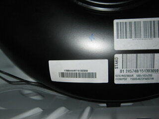

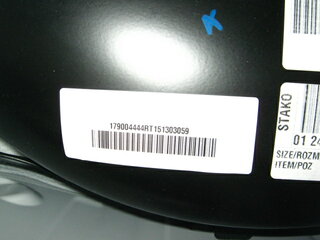

Nachdem ich gestern Probleme mit dem Abschalten der Zapfpistole hatte, würde mich der genaue Tankinhalt (Brutto) interessieren.
Von Texas gibt es schon einen Hinweis:
Der Stako T58004012 - 580x200 ist ein 40l (brutto) Tank
Allerdings stehen auf meinem Typenschid andere Daten.
Danke im voraus.:)

@sandofan
Hast du kein Tankzertifikat " Manufacture and Test Certificate LPG Tank Stako" bei der Auslieferung bekommen?
Da steht alles, wie Seriennummer, Produktionsdatum und Größe, drin.
Nee, leider nicht.:huh:
Ich vermute aber mal, dass das eventuell die Unterlagen waren, die der Junior-Chef bei der Übergabe weg geschmissen hat.:o
"Ist nur von der Gasanlage, brauchen wir nicht".
Danke für den Hinweis Texas.
Da werde ich dem Junior-Chef aber mal auf den Schreibtisch rücken.:D
Die Unterlagen hätte ich schon ganz gerne.:)
