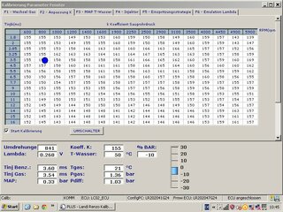

Hallo Texas, juhu nun habe ich den Druck einstellen können. Luftfilter abgebaut, die Leitung vom Ansaugkrümmer war ab, bin bestimmt ich gewesen als ich den Verdampfer ausgebaut habe. Schlauch drauf, PC angeschlossen und das ist dabei heraus gekommen. Wenn ich die Buchsen hole werde ich Artikel-bzw. Bestellnr. erfragen.

Dein Gasdruck sieht gut aus, aber wenn das auf deinem letzten Bild die Leerlaufdrehzahl ist, ist entweder die Startdrehzahlanhebung noch nicht durchgelaufen oder es stimmt irgend etwas nicht.
Normal sollte die Drehzahl im Leerlauf bei betriebswarmen Motor um die 750 U/min pendeln.
Deine Gaseinstellung (K Tabelle) scheint auch zu fett zu sein. Im Video sieht man, wie beim Umschalten auf Gas die Benzinsteuerung die Benzineinspritzzeit runterfährt, weil die Lambdasonde ein zu fettes Gas-Luft-Gemisch erkennt.
Nimmt man die Werte in der K Tabelle nicht zurück, merkt sich das die Benzinsteuerung (Langzeitkorrektur) und macht das gleiche (Magerregeln), wenn du auf Benzin startest.

Die Wassertemperatur ist bei 50 Grad, ich werde den Wagen morgen bei normaler Temperatur überprüfen. Wie kommen die auf den Wert von - 9%, habe ich da was übersehen?
Ist das der % Wert der in dem Fenster angezeigt wird, habe ich das übersehen?
Die Tabelle ist eine Standardtabelle, die jeder 1.6 LPG mit DR-Steuergerät bekommen hat, obwohl die Motoren eine gewisse Serienstreuung haben.
Wenn wie bei deinem Motor unten rechts Gas 10% zu fett (-10%) angezeigt wird, nimmt man die Tabelle 9% zurück, dann wird die Benzineinspritzzeit nicht mehr negativ beeinflusst.
Diese Korrektur macht aber nur Sinn, wenn die Langzeitkorrektur im Benzinsteuergerät noch nicht gegen die zu fette Gastabelle gekämpft hat.

Da bin ich mir nicht so sicher ob es nicht schon länger ist. Nach dem letzten Werkstattaufenthalt, bei Aufspielung des Update usw. hat der Wagen beim zurück setzen stark typisch nach faulen Eiern gerochen, durch Lüftung gerochen. Als ich mal die Flüssiggasprüfung nach G 607 gemacht habe, wenn ein Gerät mit zuviel Gas durch falsche Düsen betrieben wurde, hat es genau so gestunken. Ich mache es trotzdem oder ist das dann falsch?
Erst mal muss das mit der Leerlaufdrehzahl geklärt sein. Dann mal eine längere Strecke auf Benzin fahren und im Leerlauf ein paar mal den Umschalter in der Software betätigen.
Wenn da immer noch Abweichungen größer + oder - 5% angezeigt werden, verschiebst du die Tabelle, das der Wert knapp unter Null steht.

Du kannst das Korrigieren der Tabelle auch erst mal ohne Verbindung zum Steuergerät üben:
- mit gedrückter linker Maustaste die Tabelle diagonal abfahren, um sie zu markieren
- Enter drücken
- jetzt öffnet sich ein Fenster "Kartenwert abändern"
- dort auf Prozent umschalten und den unten rechts abgelesen Prozentwert eintragen
- mit OK bestätigt, ändern sich die Werte in der Tabelle.
Temperatur 78 Grad, Leerlauf zwischen 745-755 Umdr., habe dann - 9 eingegeben, jetzt schwankt der Wert zwischen -3 bis+ 3, meistens bei 0. habe keine Aufnahme gemacht, kann ich aber noch machen.
