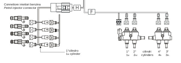

Wenn das Gassteuergerät ausgebaut ist, muss auch die Trennverkabelung der Benzininjektoren zurück gebaut werden.

Was bitte ist eine Trennverkabelung, werden damit die Benzininjektoren im Gasbetrieb abgeschalltet?

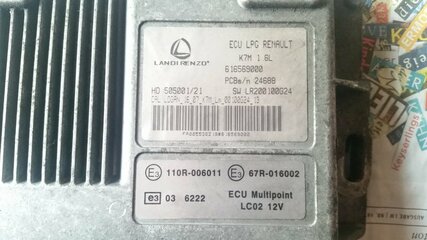

So, der Transistor ist getauscht und alles wieder eingebaut.
Die Sicherung fliegt nun nicht mehr, aber.....
Nach dem Umschalten läuft der Motor ca. 3 sec auf Gas und schaltet dann automatisch auf Benzin zurück, wobei das Ganze mit einem Fehler-Piepton untermauert wird :veryangry:
1. Ist hier noch ein Fehler gespeichert, der gelöscht werden müßte?
2. Der defekte Transistor wurde nicht durch einen Originalen ersetzt, sondern durch eine Alternative, da der Original nicht mehr hergestellt wird.
- Kann es sein, dass die Werte des Alternativen nicht 1000% gleich zu den anderen sind und die Steuerung deshalb Unterschiede erkennt und meckert??
3. Die Torque Software habe ich, leider kann ich den Fehlerspeicher nicht mehr damit löschen. Guten Alternativen???

Jetzt kann ich auch ein Bild des Steuergerätes hochladen, da es ja nun ausgebaut war :)

Ja das ist ein Y-Kabel, was beim Ausbau des Gassteuergerätes mit zurück gebaut werden muss, sonst sind die Benzineinspritzdüsen still gelegt.
Moin Texas
Also Y-Kabel raus und das Kabel vom Hauptsteuergerät das normalerweise in Richtung Steuerdüsen geht anschließen?
Ja das Kabel liegt neben dem Rohrverteiler (Rail) für die Benzin Injektoren:

Auf die Kabel Kennzeichnung würde ich mich nicht verlassen. Bei mir ist wie auf dem Kabelschema der Gaskabelbaum entgegen der tatsächlichen Zylinderreihenfolge eingebaut. Also das Kabel mit der Markierung A ist am Zylinder 4 statt am Zylinder 1 usw.
