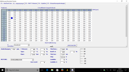

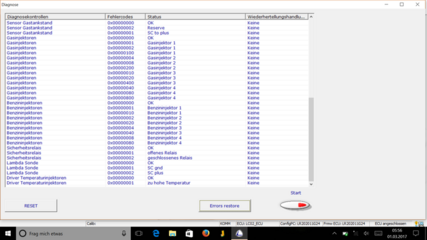

Guten Morgen liebe Gemeinde. Och fasse mich mal kurz. Mein alter und in die jahre kommender dacia war in der reperatur beim vertragshändler aufgrund von diversen sachen ( querlenker ,spurstangenköpfe etc.), da er schon mal dort war sollten sie auch gleich mal eine diagnose machen aufgrund diverser ruckler. nun komm ich aus der Werkstatt und wo das gas alle war ging das ding aus ohne piepen oder sonstiges. wieder hin zur werkstatt ( Angesäuert natürlich , vorher ging es ja).die werkstatt sagte natürlich "von uns kommt das nicht. oh oh das wird teuer" ich sagte natürlich nein und besorgte mir promt das auslesegerät. so nun ist das ding auf werkseinstellung und meine fachlichen Kompetenzen haben auch grenzen. nun bräuchte ich hilfe oder eine konfiguration für mein steuerteil zum programmieren und kalibrieren. mein steuerteil ist lr200100g24
hd:100169/20
danke für die hilfe und ein schönen tag nochScreenshot - 01_03 002.png Screenshot - 01_03 003.png Screenshot - 01_03.png
Das wäre die original Kalibrierung zu deiner Firmwareversion.
https://www.dacianer.de/attachments...1/?temp_hash=fe441333dc3a8cfd683fceec3d69c9b0
Dann müsste auch wieder die Druckdifferenz angezeigt werden, der im Gasbetrieb bei 0,95 bis 1,00 bar liegen sollte.
Dieser Wert wird an der Stellschraube des Verdampfers einreguliert.
Werks-LPG und Renault-Service [Gasdruck zu hoch/Verdampfer defekt] (https://www.dacianer.de/threads/werks-lpg-und-renault-service-gasdruck-zu-hoch-verdampfer-defekt.4036/)
Auf deinem Bild steht der Schalter Start Kalibrierung auf EIN. Das sollte nur sein, wenn man Veränderungen an der Tabelle vornimmt, sonnst kann es passieren, das das Gassteuergerät nach dem Zündung abschalten nicht in den Ruhezustand wechselt.
Wenn die Druckdifferenz passt, kannst du die Tabelle kontrollieren. Start Kalibrierung, dann im Leerlauf den Umschalter mehrmals betätigen und den Prozentwert unten rechts ablesen. Das gleiche nochmal in zwei höheren Lastbereichen. Während des Messens darf der Punkt nicht den anvisierten Tabellenwert verlassen.

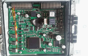

o.k. das Steuergerät ist ausgebaut und offen.
Leider kann man überhaupt nichts erkennen.
Lediglich beim Durchmessen ergibt sich:
Wenn ich die entlang der farbigen Pfeile messe, piept das Multimeter.
Somit kann ich die Transistoren zuordnen.
Aber....
Die orange Leitung ist die defekte.
Wenn ich nun jeweils zwischen Stecker (Anfang Pfeil) und den jeweils unteren Kontakten der Transistoren messe (schwarze "Leitung"), erhalte ich auch den Durchgangspiepton.
Messe ich die Anderen "Pfeil-Anfänge" gegen die gleichen Transistorenpins, bekomme ich keine akustische Rückmeldung.
Zwischen den einzelnen Transistorenpins kann ich leider gar nichts messen.
Ich überlege, den 2. von oben (auf Verdacht) zu tauschen, was meint ihr?

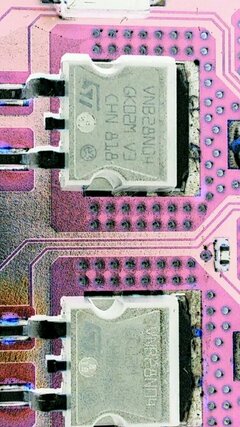

VNB28N04 - STMicroelectronics TO-263
LINEAR CURRENT LIMITATION ■ THERMAL SHUT DOWN ■ SHORT CIRCUIT PROTECTION ■ INTEGRATED CLAMP ■ LOW CURRENT DRAWN FROM INPUT PIN ■ DIAGNOSTIC FEEDBACK THROUGH INPUT PIN ■ ESD PROTECTION ■ DIRECT ACCESS TO THE GATE OF THE POWER MOSFET (ANALOG DRIVING) ■ COMPATIBLE WITH STANDARD POWER MOSFET DESCRIPTION The VNP28N04FI, VNB28N04 and VNV28N04 are monolithic devices made using STMicroelectronics VIPower M0 Technology, intended for replacement of standard power MOSFETS in DC to 50 KHz applications. Built-in thermal shut-down, linear current limitation and overvoltage clamp protect the chip in harsh enviroments. Fault feedback can be detected by monitoring the voltage at the input pin.

VNB28N04
oder
BTS133TC
