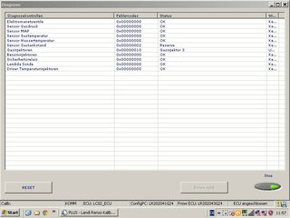

Hallo Texas, nun habe ich den halben Pfingstsonntag folgendes gemacht: Ab Injektorstecker C und D die Kabel aus dem Schutzrohr genommen, bis zum 56 poligem Stecker cm für cm Überprüft, nichts zu sehen. den Anschluß Pin 55 aus dem Stecker gedrückt, nichts feststellbar. Leitungen einzeln nochmal durchgemessen, bis Injektorstecker und auch mit Injektor, nichts, gegen Masse und Spannung nichts, das Ergebnis sieht so aus. Was habe ich übersehen?

Wenn dein Fehlerfoto vom zuletzt erworbenen Steuergerät ist, weiss ich nicht wo noch zu suchen wäre. Es müssten ja mittlerweile schon fast alle Fehlermöglichkeiten aufgezählt sein.

Hallo Texas, das ist ein Foto mit dem letzen erworbenen Steuergerät, bin auch der Meinung es gibt kein Warmtackern im kalten Zustand bei diesem Injektor, habe noch C und D getauscht obwohl beide Widerstandswerte gleich sind, es kommt immer wieder der Fehler wie im Bild. Wenn es Unterspannung sein sollte warum dann immer die C oder 3? Messe Morgen noch einmal die Spannung in der Anwärmphase.
