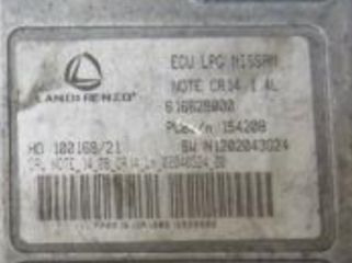

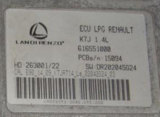

In den Zeilen vor den Suchlinks hatte ich geschrieben, welche Bezeichnung (Hardwarestand) auf einem gebrauchten Steuergerät stehen muss, damit es bei dir nach einer Umprogrammierung funktioniert:
Theoretisch passen bei dir alle Plus Steuergeräte mit einem Hardwarestand 2.
Die kannst du mittels Firmwareupdate und einer passenden Konfiguration für deinen Motor programmieren.
Der Hardwarestand steht auf dem Steuergerät hinter dem Schrägstrich bei HD: xxxxxx/2x.
Die Firmwareversion muss dem entsprechend auf G24 enden.

Ich habe das auf dem Fo ti nicht entziffern können ob es hinten die vin Dir geschriebene 2 hat, deswegen meine Nachfrage bei Dir.

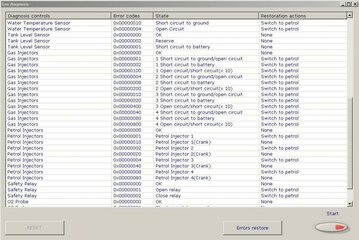

Auf deinen Fotos sieht man auch, bei welchen Fehlercode in der Diagnose "Keine" und wo "Umschalten auf Benzin" programmiert ist - auch wenn nur die ersten Buchstaben zusehen sind.
Sonst wäre mir das nicht aufgefallen, das auf deinen beiden Steuergeräten diese Diagnoseprogrammierung nicht vorhanden war.
dein Bild vom original LR Steuergerät alle Fehlercode stehen auf "Keine" (Wiederherstellungshandlungen)
im Gegensatz zu deinem Bild nach der Neuprogrammierung

Hallo Texas, das besagte Steuergerät habe ich gekauft, wenn es da ist spiele ich die hex darei auf, mache dann von der vorhandenrn dat. eine Sicherung, komprimiete diese und stelle sie und Forum, wenn ich dann Fragen habe melde ich mich oder berichte was sich getan hat. Ich war ja nur verwirrt, in der Liste steht z.B. bei Benzininjektoren einmal keine dann umschalten, alles im Wechsel, warum?

Hallo Texas, heute habe ich folgendes gemacht. Das alte defekte Steuergerät aufgeschraubt, habe über die Pins im Steuergerät versucht die Injektoren zu messen, es ist zwar nicht ganz einfach an die 56,55 und 54 zu kommen aber es hat dann geklappt. Bei dieser Messung habe ich keinen Durchgang bei Injektor 3 gehabt. Vom Stecker habe bei allen Injektoren einen Wert von 1,2 Ohm, vom Steuergerät über den Stecker bei 3 keinen Durchgang. Habe dann die Dat.2 aufgespielt und es kommt dann wieder der Fehler hinten 10 und Injektor 3. Wenn Du sagst der Fehler kommt auch wenn man den Stecker abzieht dann ist es kein Schluß zur Masse sondern kein Durchgang. Frage zu einem neuen Landi Kabelbaum für Omega 4 Zylinder. Ist etwas bekannt ob es bei der Omega Plus eine andere Belegung gibt, vermutlich doch nicht, oder? Ich würde dann noch einen neuen Kabelbaum mit dem 56 poligem Stecker austauschen.

Habe die Dat 2 aufgespielt, wie gehabt, Reserve und C bzw. 3 mit der bekannten Meldung mehrere Nullen und hinten die 10 also der Schluß zur Masse. Es sieht aus als wenn der Kontaktteil unter der gelben Abdeckung sehr groß ist, breiter als der Pin im Steuergerät.
